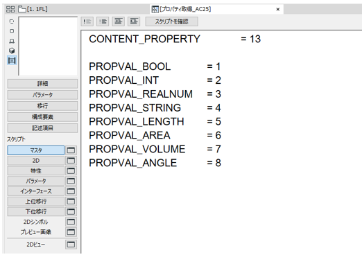

マスタスクリプトには下記の内容をコピーしてペーストしてください。
CONTENT_PROPERTY     = 13
PROPVAL_BOOL = 1
PROPVAL_INT                   = 2
PROPVAL_REALNUM        = 3
PROPVAL_STRING            = 4
PROPVAL_LENGTH           = 5
PROPVAL_AREA  = 6
PROPVAL_VOLUME          = 7
PROPVAL_ANGLE             = 8

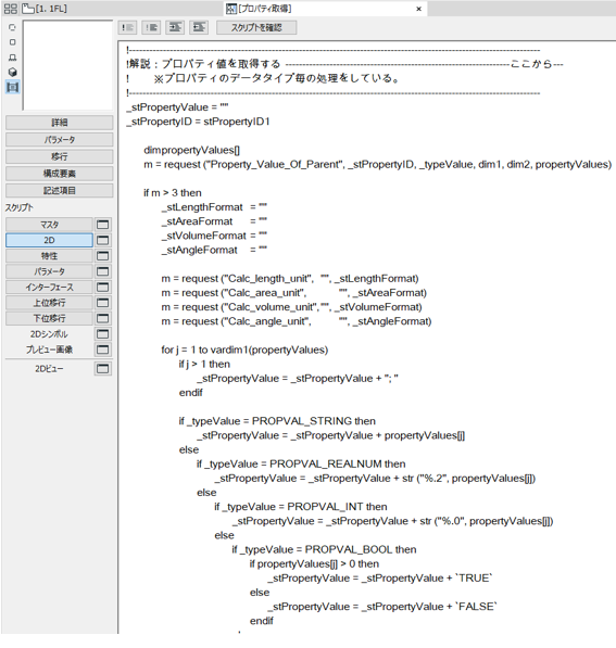

2Dスクリプトではプロパティをオブジェクト側に読み込んで、テキストとしてアウトプットするためにプロパティのタイプ毎に処理を行っています。
!解説:プロパティ値を取得する ——————————————————————ここから—
! ※プロパティのデータタイプ毎の処理をしている。
_stPropertyValue = “”
_stPropertyID = stPropertyID1
dim propertyValues[]
	m = request ("Property_Value_Of_Parent", _stPropertyID, _typeValue, dim1, dim2, propertyValues)
	if m > 3 then
		_stLengthFormat     = ""
		_stAreaFormat   = ""
		_stVolumeFormat = ""
		_stAngleFormat  = ""
		m = request ("Calc_length_unit",    "", _stLengthFormat)
		m = request ("Calc_area_unit",      "", _stAreaFormat)
		m = request ("Calc_volume_unit",    "", _stVolumeFormat)
		m = request ("Calc_angle_unit",     "", _stAngleFormat)
		for j = 1 to vardim1(propertyValues)
			if j > 1 then
				_stPropertyValue = _stPropertyValue + "; "
			endif
			if _typeValue = PROPVAL_STRING then
				_stPropertyValue = _stPropertyValue + propertyValues[j]
			else
				if _typeValue = PROPVAL_REALNUM then
					_stPropertyValue = _stPropertyValue + str ("%.2", propertyValues[j])
				else
					if _typeValue = PROPVAL_INT then
						_stPropertyValue = _stPropertyValue + str ("%.0", propertyValues[j])
					else
						if _typeValue = PROPVAL_BOOL then
							if propertyValues[j] > 0 then
								_stPropertyValue = _stPropertyValue + `TRUE`
							else
								_stPropertyValue = _stPropertyValue + `FALSE`
							endif
						else
							if _typeValue = PROPVAL_LENGTH then
								_stPropertyValue = _stPropertyValue + str(_stLengthFormat, propertyValues[j])
							else
								if _typeValue = PROPVAL_AREA then
									_stPropertyValue = _stPropertyValue + str(_stAreaFormat, propertyValues[j])
								else
									if _typeValue = PROPVAL_VOLUME then
										_stPropertyValue = _stPropertyValue + str(_stVolumeFormat, propertyValues[j])
									else
										if _typeValue = PROPVAL_ANGLE then
											_stPropertyValue = _stPropertyValue + str(_stAngleFormat, propertyValues[j])
										else
											_stPropertyValue = _stPropertyValue     ! Undefined Value Type
										endif
									endif
								endif
							endif
						endif
					endif
				endif
			endif
		next j
	else
		_stPropertyValue = "---"
	endif
!解説:プロパティ値を取得する ——————————————————————ここまで—
! ※_stPropertyValueがプロパティ値なので、このパラメータを使って文字表示する。
TEXT2 0,0,_stPropertyValue

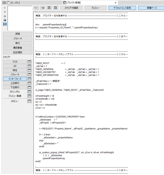

< インターフェーススクリプト >
ここではどのプロパティの値をGDL側に流すかを選択するインターフェースを設定します。
!解説:プロパティ名を取得する ——————————————————————ここから—
dim parentPropertiesArray[]
n = request (“Properties_Of_Parent”, “”, parentPropertiesArray)
!解説:プロパティ名を取得する ——————————————————————ここまで—
!解説:インターフェースのレイアウト ———————————————————ここから—
TABID_ROOT = -1
_idxTab = 1
TABID_GENERAL = _idxTab : _idxTab = _idxTab + 1
TABID_GEOMETRY = _idxTab : _idxTab = _idxTab + 1
TABID_INFORMATION = _idxTab : _idxTab = _idxTab + 1
_stTabTitles = “一般設定”
_iTabIconID = 1
ui_page TABID_GENERAL, TABID_ROOT, _stTabTitles, _iTabIconID
inFieldHeight = 19
inFieldWidth = 135
x4 = 0
x5 = x4 + infieldWidth
yCurr = 4
if i1stRowContent = CONTENT_PROPERTY then
_stSelected = “”
_stPropID = stPropertyID1
r = REQUEST ("Property_Name", _stPropID, _typeName, _groupName, _propertyName)
	if r > 2 then
		_stSelected = _propertyName
	else
		_stSelected = ""
	endif
	ui_custom_popup_infield "stPropertyID1", x4, yCurr-4, x5-x4, inFieldHeight,
		1, 3, 1, _stSelected,
endif
