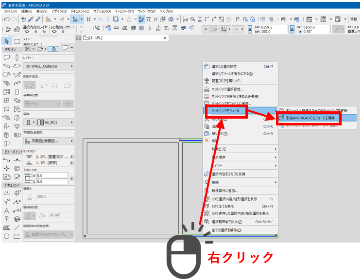

ホットリンクしている要素を選択して、右クリック > [ ホットリンクモジュール ] > [ 別途ARCHICADでモジュールを編集 ] をクリックします。

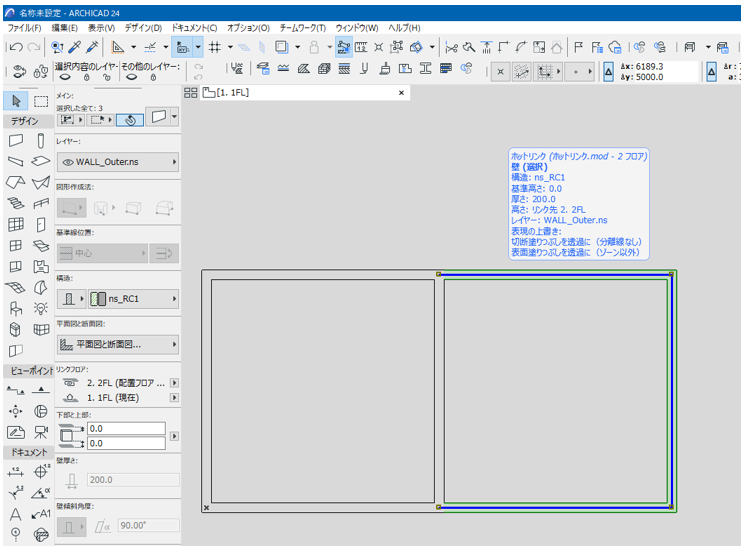

すると新たにArchicadが起動して、ホットリンクしているファイルが別に展開されますが、この時間が長く感じます。

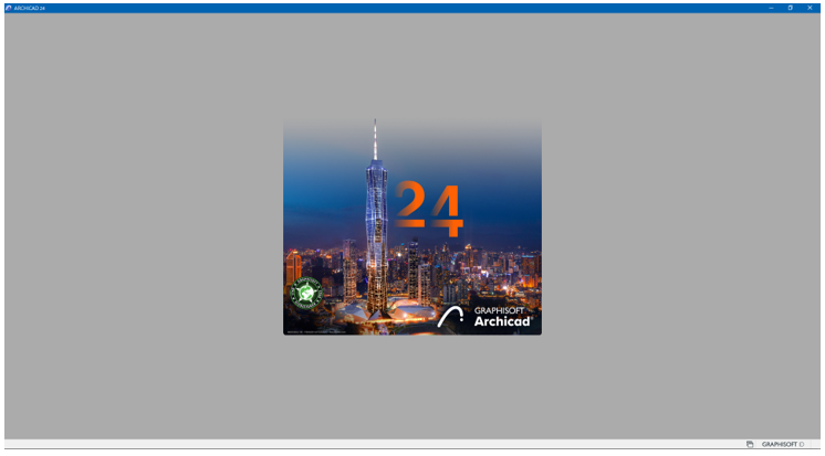

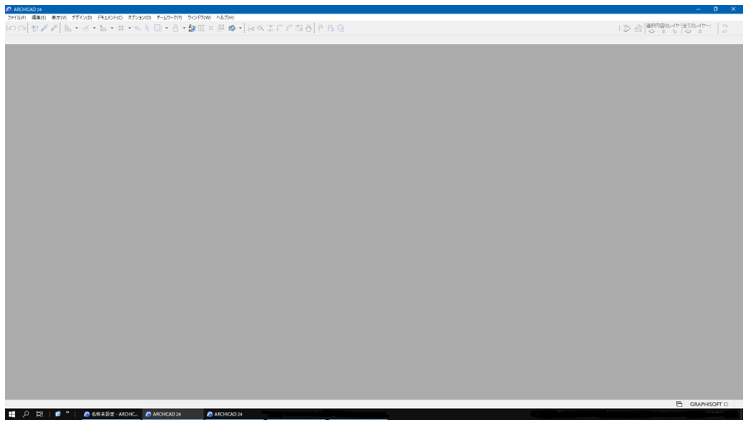

まず、Archicadを新規作成で展開します。

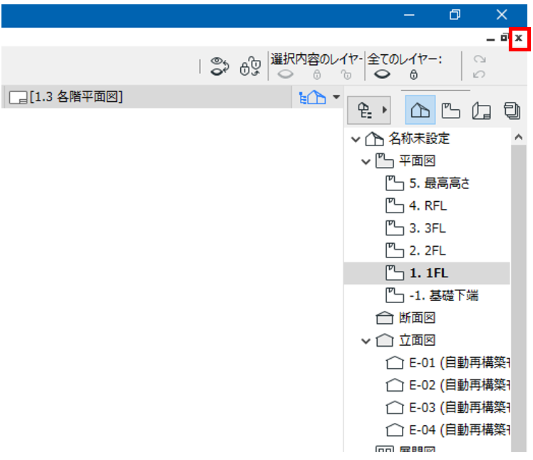

次に、新規作成で展開したArchicadの画面右上にある下図赤枠の[ 閉じる ]ボタンを押します。
すると何のファイルも展開していない状態でArchicadが起動しています。

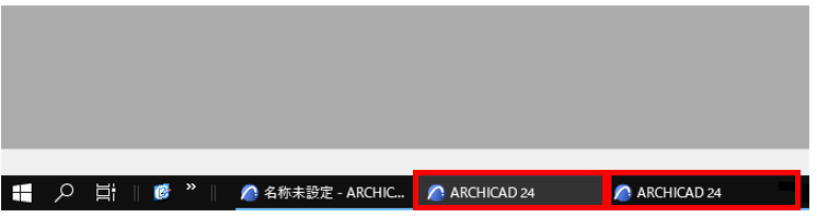

タスクバーには下図赤枠のように表示されるので複数同じようにArchicadを起動しておきます。

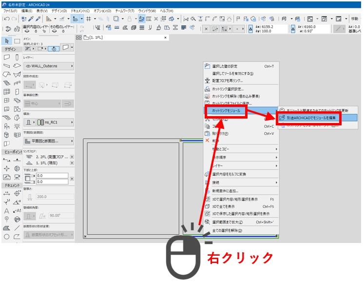

タスクバーにファイルが展開していないArchicadが起動している状態でもう一度同じやり方でホットリンクしているファイルを展開します。
このやり方でホットリンクしているファイルがかなり早く展開しますので是非試してみてください。
