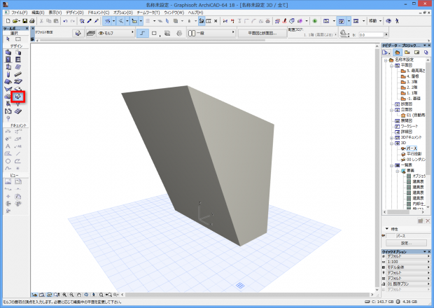

まずモルフでカーテンウォールを作成したい建物形状を作ります。
今回は斜めの傾きを持った形状にします。
ピンクの斜線の部分にカーテンウォールを作成します。

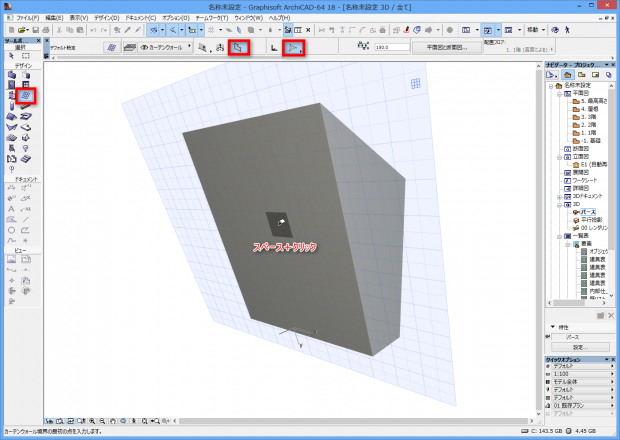

1, カーテンウォールツールを選択し、作成法は「境界」、麺入力方法は「自由」に設定して、傾いた面を一度クリックします。すると作業面が配置されます。(薄い水色の面)

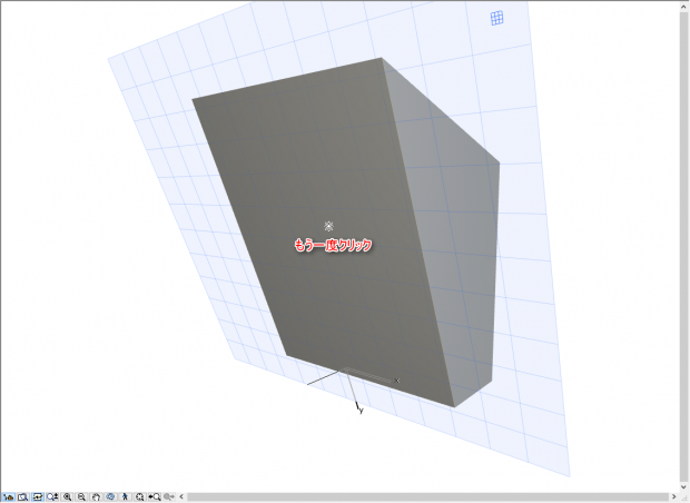

3, 再度クリックします。

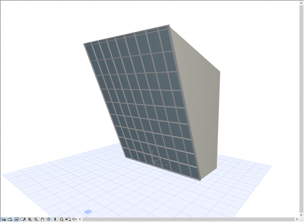

4, この方法を使用すると傾斜のある面などにも簡単にカーテンウォールが配置できます。
