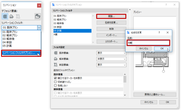

[ウインドウ]>[パレット]>[リノベーションパレット]を表示します。
リノベーションフィルターオプションを表示して「05計画」を複製しA案、B案、とフィルターを追加します。

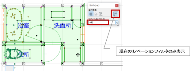

A案の要素を選択して[リノベーションフィルター]で「A案」を選択し[現在のリノベーションフィルタのみ表示]ボタンをクリックします。(この時に必要なら「Ctrl+C」でA案をコピーしておきます)

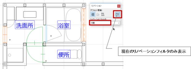

次に[リノベーションフィルター]を「B案」に切り替えB案を作成します。
(「Ctrl+V」でA案を貼り付けてからB案へ修正しても良いです)

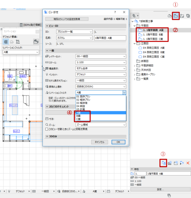

ビュー登録の設定で[リノベーションフィルタ]を切り替えればそれぞれの図面を各案に対応して作成することが可能です。
