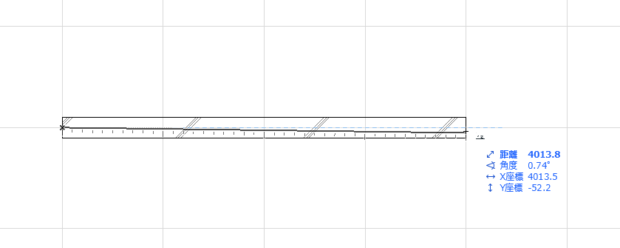

ARCHICADでは入力した要素の長さや面積等を、要素の設定ダイアログボックスで確認することができません。一般的な計測方法として、[計測]ツールがありますが、計測したいポイントを再度「入力」するため、計測時に入力ミスが生じることがあります。
[計測]ツールでの入力ミスの例
