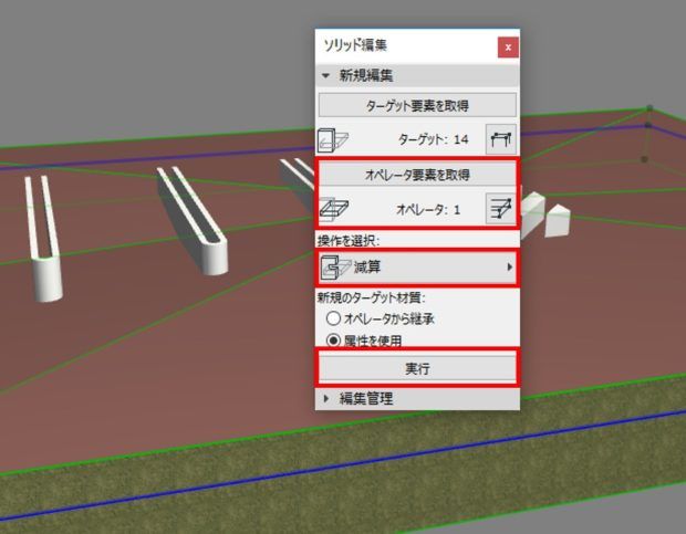

◆ソリッド編集
1.ソリッド編集機能を使ってラインを切り出します。
まず最初にラインを選択して「ターゲット要素を取得」とします。
2.次にソリッドな方のメッシュを選択して「オペレータ要素を取得」とし、操作を「減算」として実行します。
3.同様にラインをターゲットとして、今度はコピーしたメッシュを選択して「オペレータ要素を取得」とし、
操作を「上方向へ減算」として実行します。
4.コピーしたメッシュのレイヤをオペレータなどの非表示レイヤに変更します。
5.確認のためにソリッドなメッシュを非表示にすると、ラインなどのモデルがコピーした分の厚み(5mm)で
切り出されているのがわかります。
