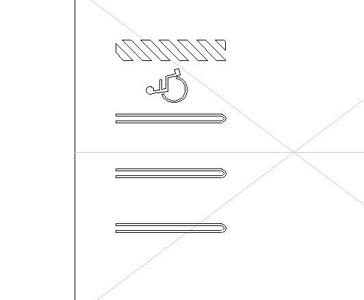

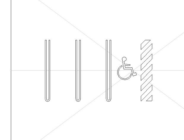

1.壁ツールでメッシュに埋め込むように駐車ラインを作成します。
2.車椅子マークやゼブララインは2Dを下書きにポリゴン壁で作成します。

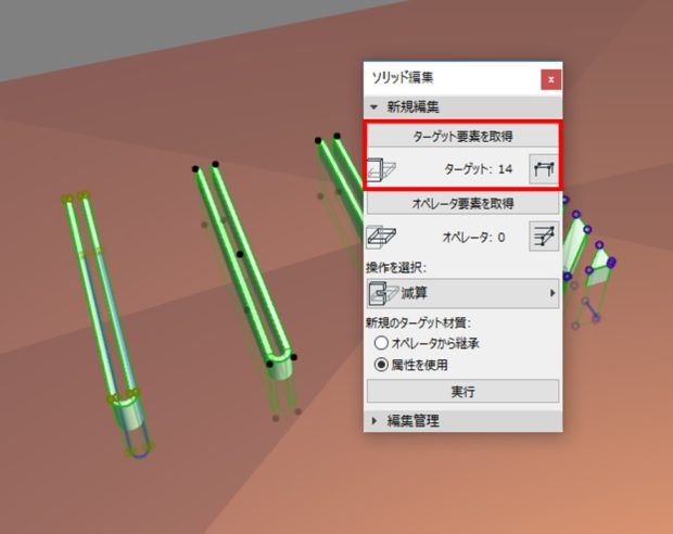

まず最初にラインを選択して「ターゲット要素を取得」とします。
2.次にソリッドな方のメッシュを選択して「オペレータ要素を取得」とし、操作を「減算」として実行します。

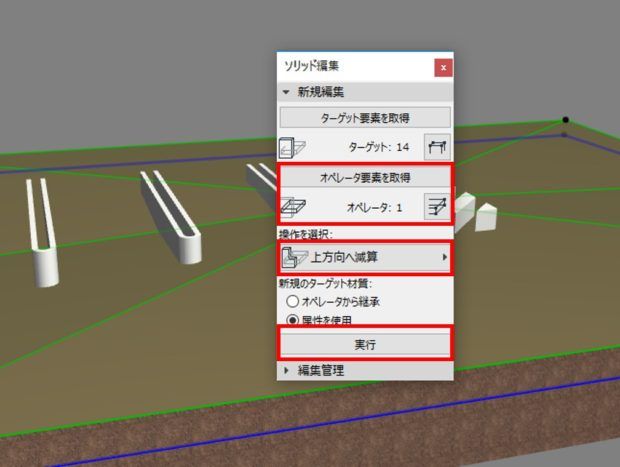

3.同様にラインをターゲットとして、今度はコピーしたメッシュを選択して「オペレータ要素を取得」とし、
操作を「上方向へ減算」として実行します。

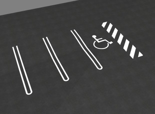

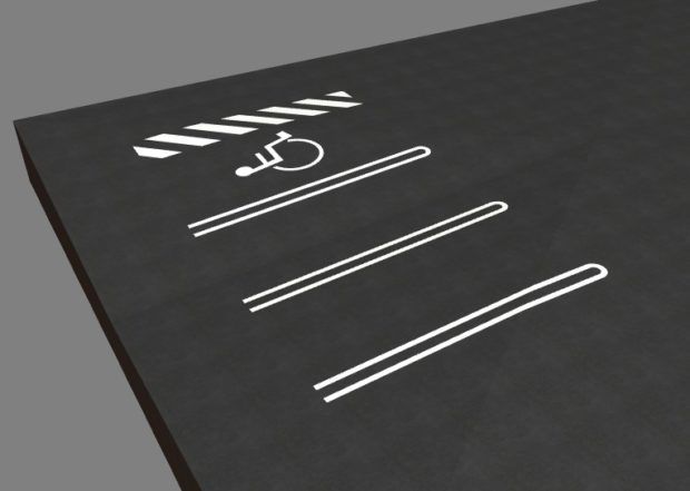

5.確認のためにソリッドなメッシュを非表示にすると、ラインなどのモデルがコピーした分の厚み(5mm)で
切り出されているのがわかります。
