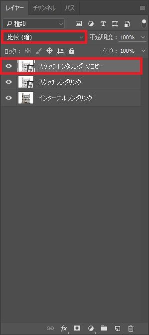

5.この2つをフォトショップで重ね合わせます。
6.インターナルを一番下のレイヤーになるようにします。
スケッチのレイヤーを複製し、スケッチとコピーしたスケッチレイヤーに、それぞれオーバーレイ、比較(暗)をかけます。
オーバーレイ設定
比較(暗)設定

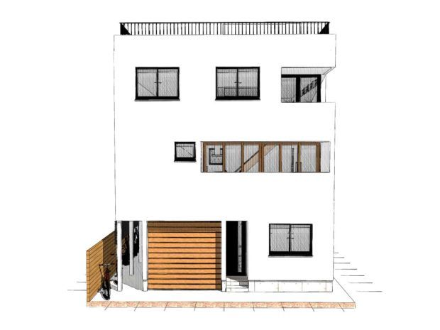

 断面パース
調整レイヤーを使用することでコントラストや明るさ等を変えることができるので、より見やすいパースを作成することもできます。

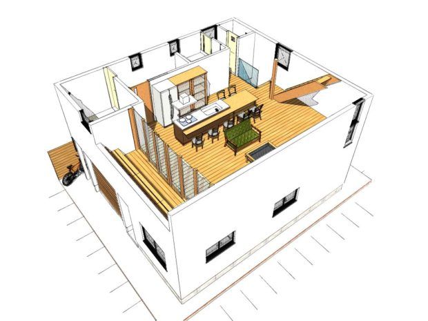

平面パース、立面パースもこのような感じで簡単に作成できますので、ぜひ試してみて下さい!!
 平面パース
 立面パース
