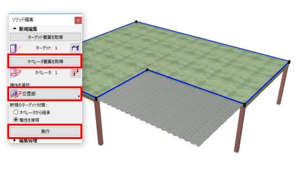

まず最初にデッキプレートを選択して「ターゲット要素を取得」とします。
2.次にスラブを選択して「オペレータ要素を取得」とし、操作を「交差部」として実行します。
3.デッキプレートがスラブ形状に切り取られたのが確認できます。
