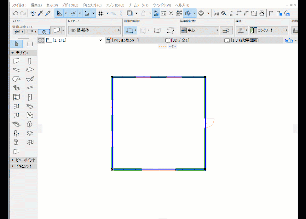

これを利用するには、まず対象の壁を選択しておき、「外寸設定」の場合は、壁の寸法を基準にして、開口の寸法を含め、記載することができます。壁の寸法を基準にしますので、通り芯や壁芯は自動では押さえませんのでご注意下さい。必要な場合は寸法を追加して下さい。
下の動画は、4面全てに入れる場合です。一般図や企画レベルで寸法を入れる場合はカンタンに使うことができますね。
もうひとつこの自動寸法設定には「内寸設定」というのがあります。配信の中では紹介されていなかったので、こちらもご紹介しましょう。
こちらも対象となる壁や柱を選択しておき、メニューを選びます。設定を行った後、対象の壁や柱を横切るように基準線を引き、寸法配置位置を指定します。

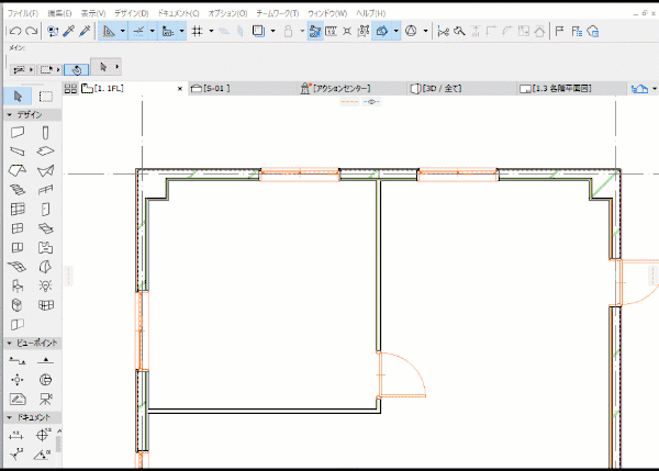

他にも自動的に寸法を入力するツールがあります。FORWARDツール(旧VIPツール)の中にある、「自動詳細寸法ツール」です。
こちらはさらに細かな表現ができ、入力設定も複数登録ができますので、例えば『一般図入力用』「詳細図入力用』『躯体図入力用』など複数の設定ができます。
こちらは対象を選ばずに表示されている平面や断面の全ての要素に入れることもできますが、ぱっと入れてしまうと”できてる感”が出てしまい、チェックする必要がありますので、おすすめは選択範囲で行う方法です。
