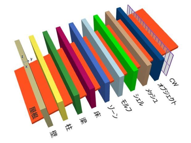

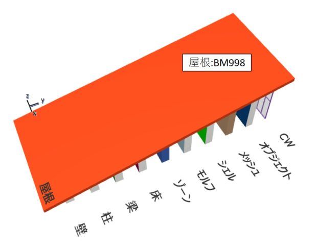

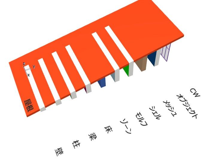

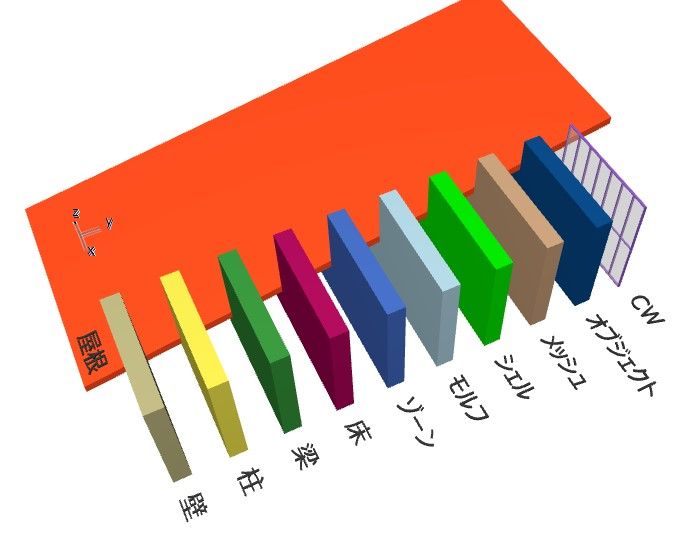

◆検証モデル
まずこのように各ツールで作られた壁の様なモデルを作成し、それらを貫通するように屋根を配置してあります。
ビルディングマテリアルは共通で優先度997とし、材質上書きにより色分けしてあります。
では3種類の方法で加工を行ってみたいと思います。

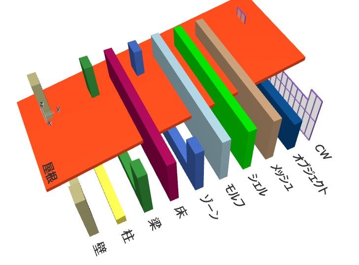

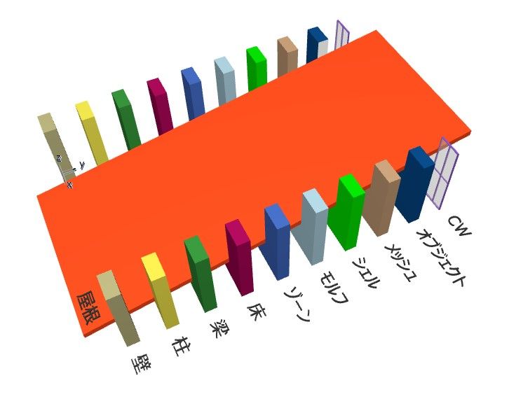

◆クロップ

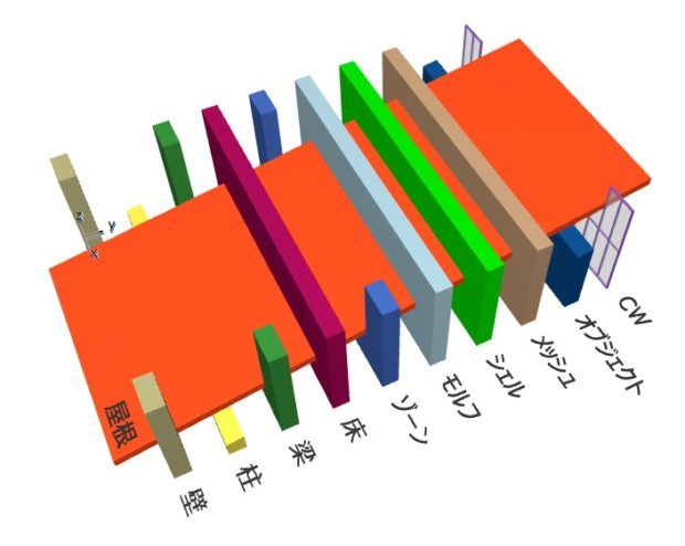

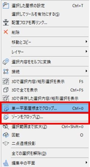

1.全ての要素を選択しコンテキストメニュー(右クリック)から「単一平面屋根までクロップ」→「要素上部をクロップ」→「クロップ」として実行します。
2.ゾーンについては同様に「ゾーンをクロップ」というのがありますので、そちらで行います。
3.クロップ後のモデルです。要素によってクロップできるものと、できないものがあることがわかります。
4.クロップされた要素については全て屋根の下面で切り取られます。

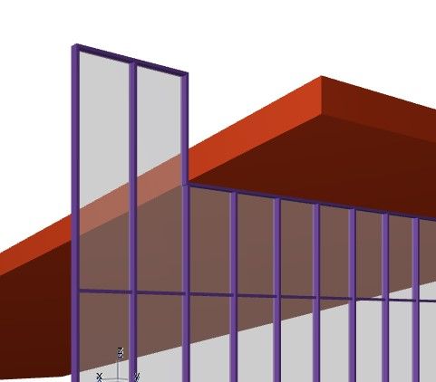

5.カーテンウォール(以下CW)についてはクロップの時のみ境界フレームが作成されます。

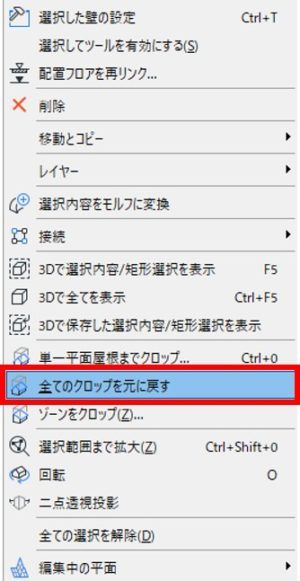

6.クロップを解除するには要素を選択しコンテキストメニューから「全てのクロップを元に戻す」で行います。
7.CWには「全てのクロップを元に戻す」機能がありません。
これはクロップされたCWが屋根によって切り取られたのではなく、CWのスキーム境界を編集することでモデルを加工しているためです。
そのためCWを元に戻すには3Dの「CW編集」でスキームを編集する必要があります。

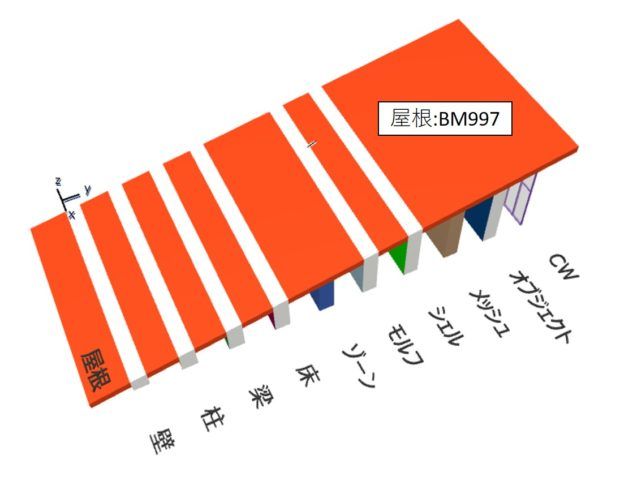

◆切り取り

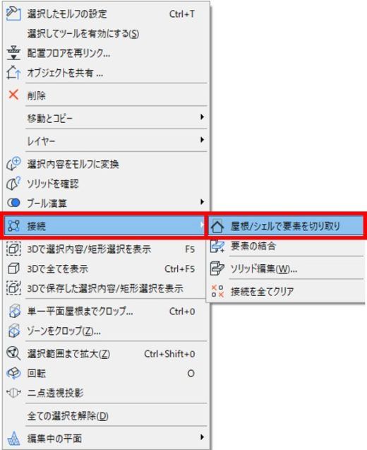

1.全ての要素を選択しコンテキストメニューから「接続」→「屋根/シェルで要素を切り取り」→「切り取り」として実行します。
2.切り取り後のモデルです。全ての要素が切り取られていますが、屋根の輪郭範囲で切り取られています。

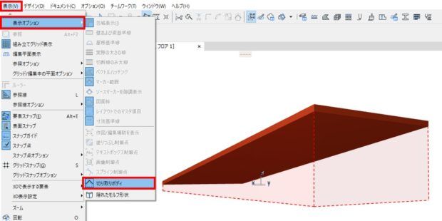

3.これには屋根/シェル特有の「切り取りボディ」が関係しています。
メニューから「表示」→「表示オプション」→「切り取りボディ」として確認してみます。
屋根の輪郭の下部に半透明の赤い「切り取りボディ」が表示されます。
この範囲内で要素が切り取られるということになります。
※「切り取りボディ」は屋根/シェルの設定ダイアログで範囲を変更できます。

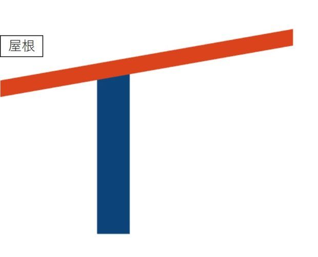

4.他に「切り取り」の特徴としてはビルディングマテリアルによる「交差の優先度」があります。
先ほどの画像でもすでに屋根の上面までいくつかの要素が達しているのがわかりますが、ここで屋根の優先度を上げてみます。
すると屋根の上面には他の要素が表示されなくなりました。
このように「切り取り」ではビルディングマテリアルが影響していることがわかります。

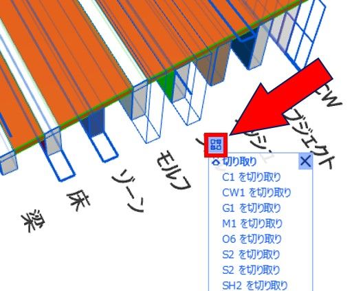

5.これらの「切り取り」を解除するには要素を選択し、表示される「接続アイコン」をクリックして、更に表示される要素IDの右側にある「×」をクリックします。

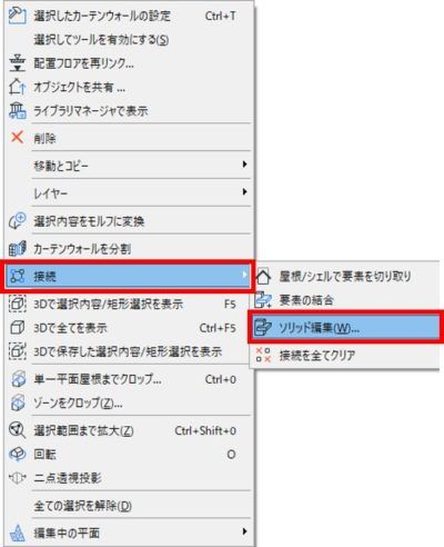

◆ソリッド編集

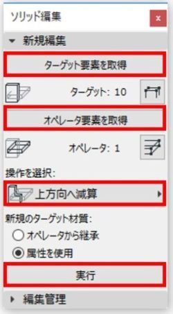

1.加工したい全ての要素を選択しコンテキストメニューから「接続」→「ソリッド編集」としてパレットを開き、それらをターゲット、屋根をオペレータとして「上方向へ減算」として実行します。
2.ソリッド編集後のモデルです。全ての要素が屋根の下面から上方向へ減算されています。
※屋根のビルディングマテリアルを変更しても「交差の優先度」の影響はありません。
