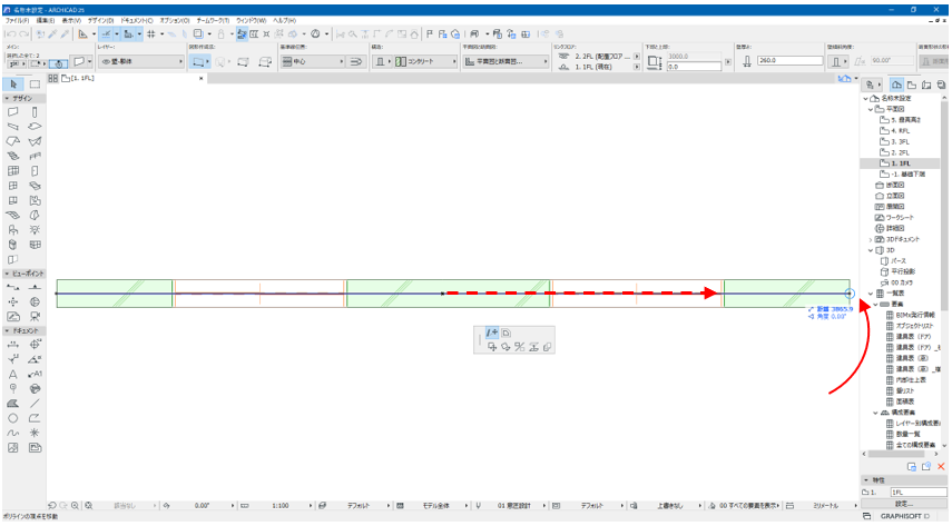

端点が一致している2つの壁を選択します。
矢印の点をクリックして表示されるペットパレットの「頂点を移動」のアイコンをクリックします。
「頂点を移動」は赤線のアイコンです。
点線方向にカーソルを移動して、右側の端点の上でクリックします。
そうすると建具も元の位置のまま一つの壁に結合されます。
