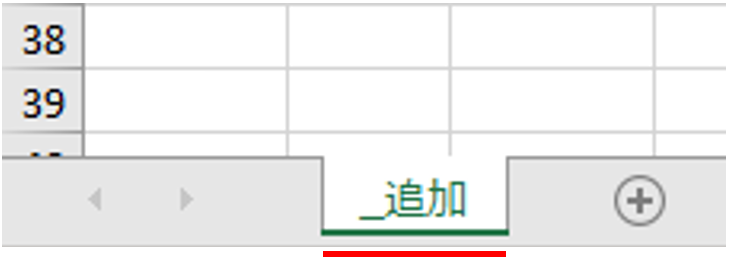

ファイル名を決めるときに使えない文字を使わない名前に変更したとしても、エクセルのシート名は使えない文字を含む一覧表の名前となり、エクセルのファイルが開けないということもありました。
これについては最新のホットフィックスで対応され、使えない文字をすべて_(アンダーバー)に変更して保存してくれるようになっているようです。下図のように*(アスタリスク)が_(アンダーバー)に変わっています。
