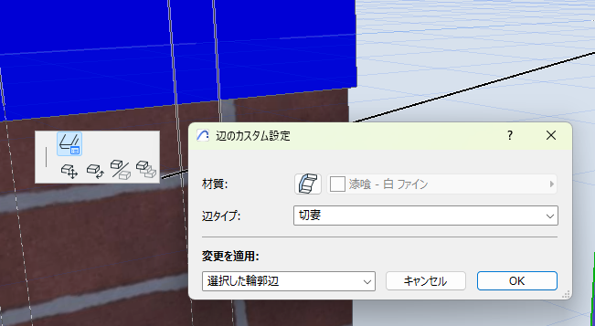

■画像①のようにシェルの基準線を手摺形状に合わせてシーリングを作成。
 (※基準線に沿った辺は、辺のカスタム設定で辺のタイプを『切妻』に設定しておく!)
 (※上記の処理により、基準線に沿った辺が切妻屋根の破風部的な認識をされる)

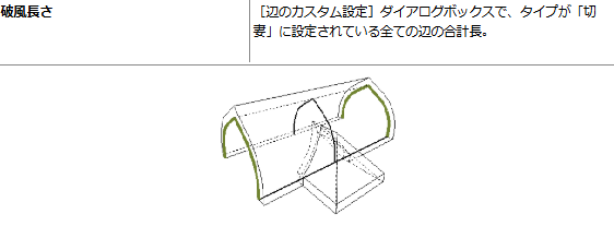

■画像②のように一覧表に表示するフィールド項目にシェルの『破風長さ』を指定する。

  画像①:シェルで作成した目地シーリング                ※ 辺のカスタム設定で辺タイプ=『切妻』
kajitatearc_0-1739852942794.png ☜ 『 破風長さ=シーリング長さ 』として線形長さを計上可
       画像②:一覧表(シーリング=シェルの破風長さ)

【参考】:シェルリストパラメータ
