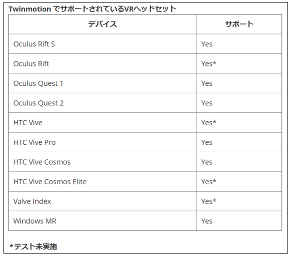

と、本題の前に、まずはじめに、Twinmotionでの対応VRゴーグルはこちら

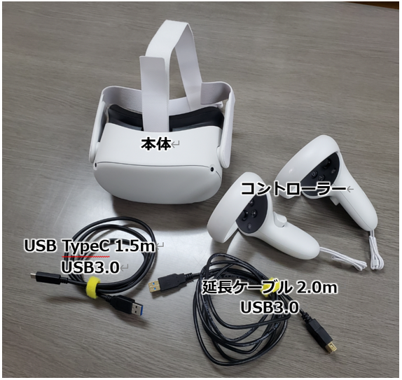

今回使用するのがこちら、OculusQuest2
VRゴーグルへの差し込み口のみTypeCとなります。
USBの長さについては今回3.5mですが、打ち合わせの際に使うとなると計5mは欲しいかなと言う感じです。
(公式で5.0mケーブルがあるので、こちらの方が良いかもしれません。)
USBの転送速度についてはどちらのケーブルも5Gbpsです

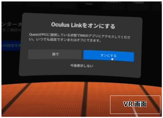

次にOculus Linkを「オンにする」を選択
選択した瞬間に、下の画像のような空間か、画面が暗転するかと思いますので、Archicad、Twinmotionでの操作に移ります。

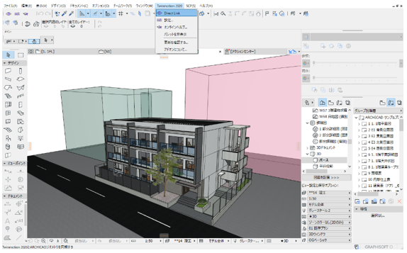

ArchiCADでいつもどおりにTwinmotion DirectLinkを起動。

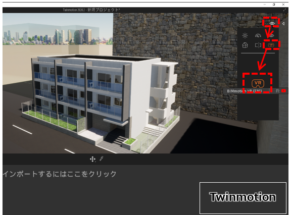

Twinmotionの画面右上の目のマークをクリックしVRのアイコンをクリックし、少し大きめのVRのアイコンをクリックします。
以上!

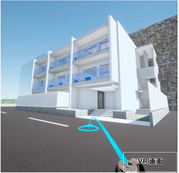

VRゴーグルに画面が映し出されていると思いますがいかがでしょうか。
右手のリモコンのトリガーを引くことで、青い円の場所に移動できます。
左手のリモコンには各種設定項目があるので、VR上で材質の変更も行えますよ。

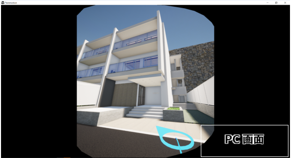

PC画面では、VRで何が見えているのかを確認できま。
「いま、何が見えてますか?」みたいなやり取りは不要ですね!

・VRゴーグル
・リモコン(左右)
・USBケーブル
・専用持ち運びケース
すべて合わせても5万円を切ります。もし興味のある方は、試してみてはいかがでしょうか。
