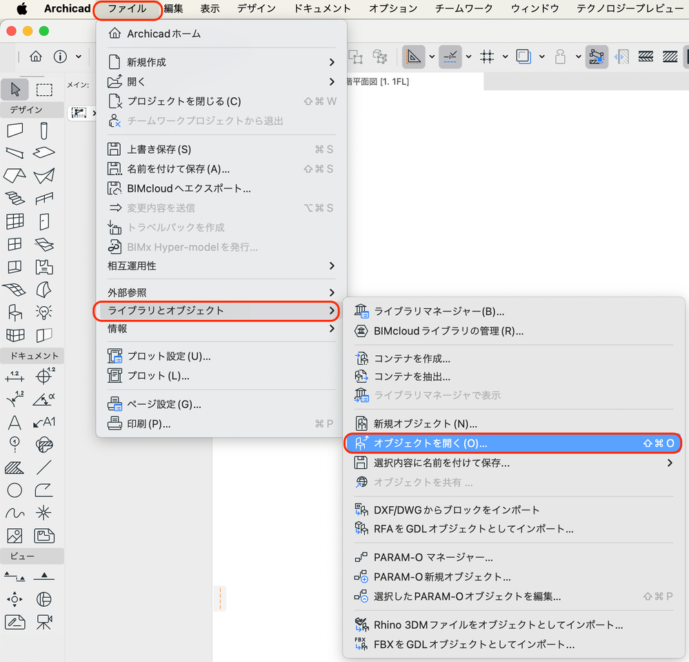

ARCHICAD 28にて「ファイル」→「ライブラリーとオブジェクト」→「オブジェクトを開く」から登録してある[カスタムカーテンウォールパネル等の]gsmファイルを選択します。
