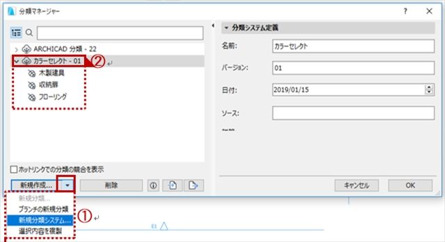

[オプション]>[分類マネージャー]の[分類マネージャー]ダイアログボックスを使用します。
①[新規作成]から[新規分類システム]を選択し「カラーセレクト」と名前をつけ作成します。
②作成した「カラーセレクト」を右クリックし[ブランチの新規分類]を選択し、[ID]に「木製建具」「収納扉」「フローリング」とそれぞれ入力し作成します。

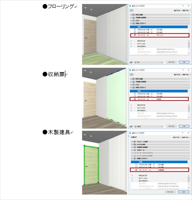

作成した分類をモデルの要素に割り当てます。
各要素の設定ダイアログボックスで[分類とプロパティ]の「カラーセレクト」にチェックを入れ登録した分類を選択します。

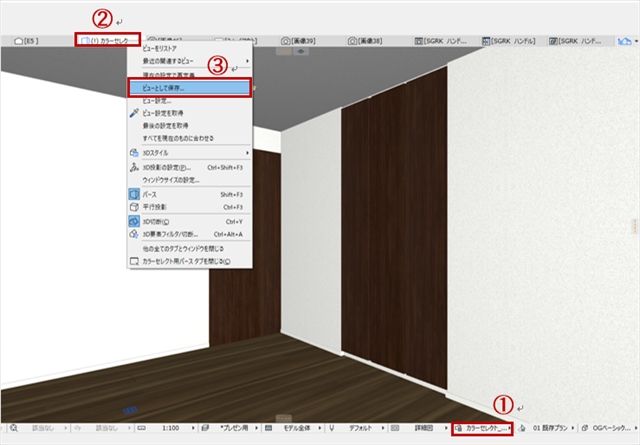

3Dウィンドウにモデルを表示し登録するパースアングルを決定します。
①クイックオプションバーの[表現の上書きセット]は「カラーセレクト_ダーク」を選択します。
②3Dウィンドウのタブを右クリックして[ビューとして保存]を選択します。③
同様に3種類の[表現の上書きセット]を切り替えてビューを登録します。
