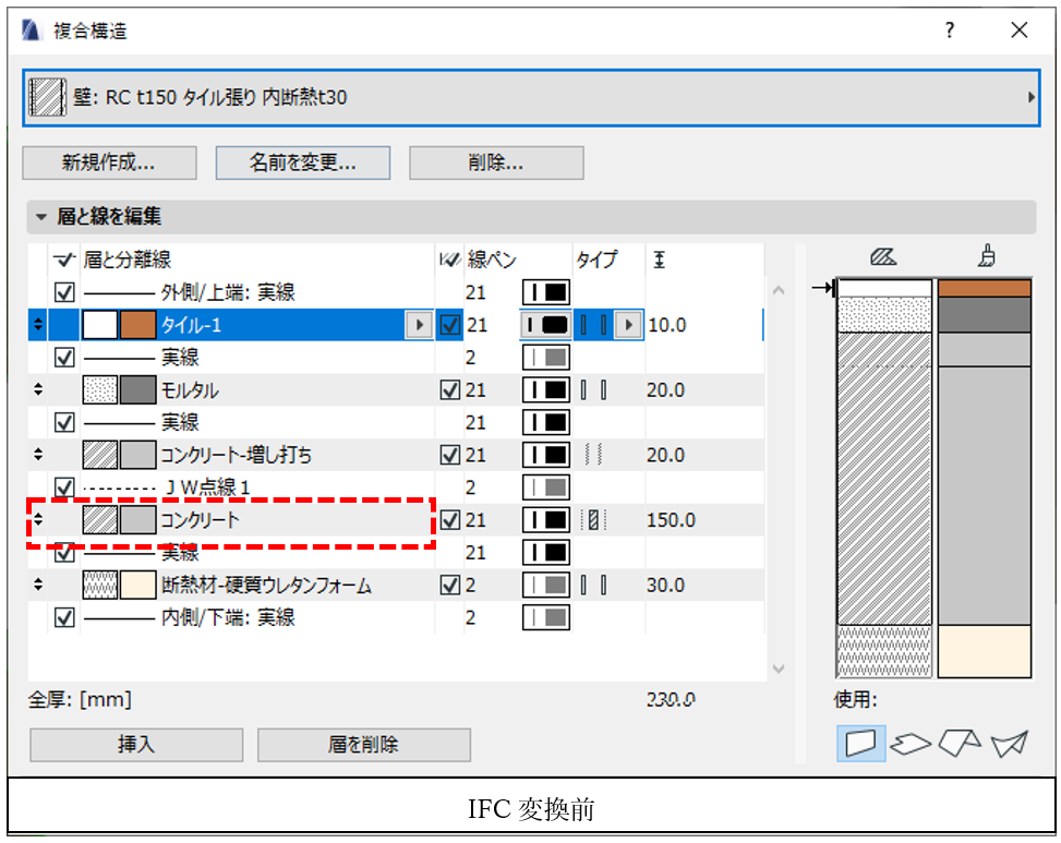

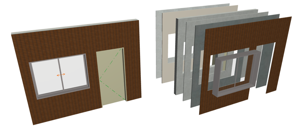

複合構造壁について、分解して開口部を残したまま、躯体、内装、外装に分けられる方法となります。

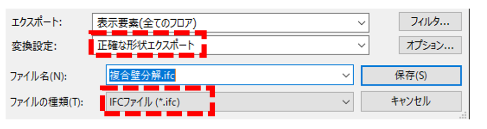

分解したいARCHICADデータをifcデータで保存します。 このときの変換設定は「正確な形状エクスポート」にしてください。

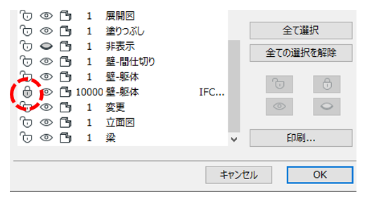

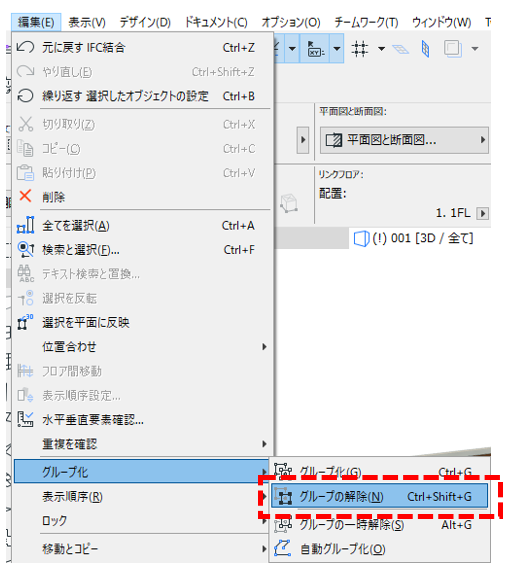

(平面図から ファイル(F)→相互運用→結合 等) 取り込まれたモデルのレイヤーロックとグループ化を解除します 。
以上で完了です!

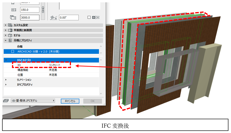

開口部を維持したまま、それぞれの部材を動かせるようになっているかと思います。
分解された壁について
IDは元の複合壁に準ずる形になっていると思います。

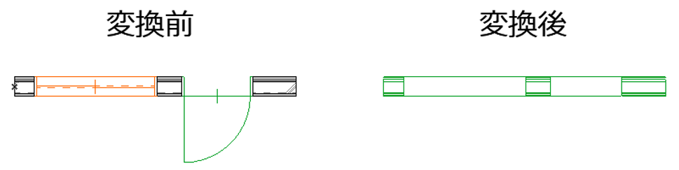

ifcデータで取り込むと壁や開口部が「オブジェクト」となるため、壁としての通常の編集作業は不可となります。
また、図面表現も変わってしまうため注意が必要です。

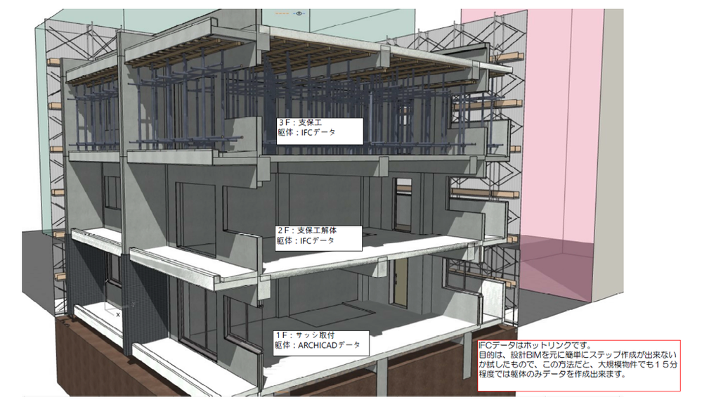

活用方法として、設計から頂いたBIMモデルの複合壁の躯体だけを残し、事前検討やステップ図としての運用が出来るのではないでしょうか。
