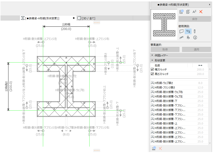

<1>

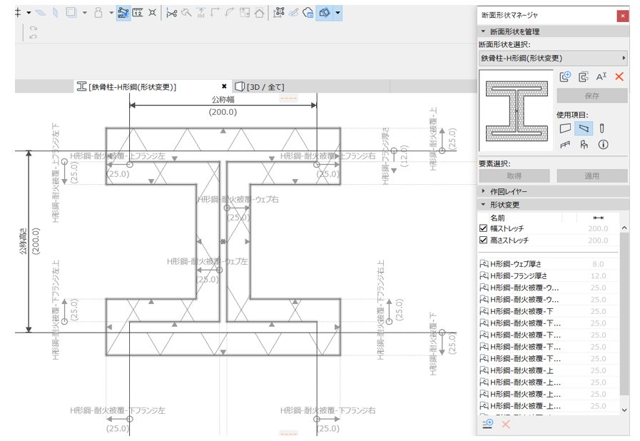

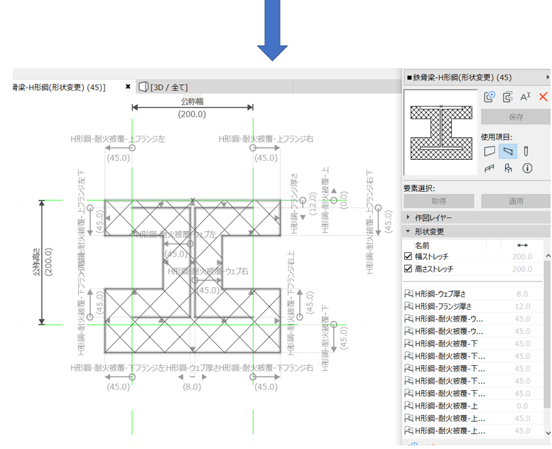

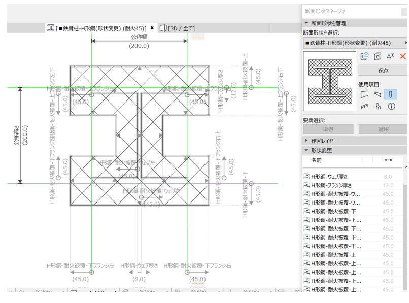

デフォルトの断面形状では、耐火被覆の厚みの設定パラメータが12個あります。特別な場所に使用する場合を除き、通常、12個が異なる厚みになることはありません。25mm、45mm、65mm の決め打ちで3種の断面形状を作成しておくのも一つの方法です。こうすれば、ウェブとフランジの厚みを入力するだけで耐火被覆厚のパラメータは考えずにH形鋼柱が入力できます。
作成方法は、耐火被覆の塗りつぶしを選択して、下のように各被覆厚を変更します。
全周の厚みを変更後、断面形状名を変更して保存します。
<2>

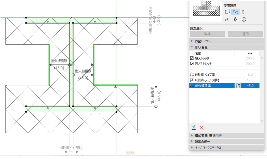

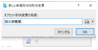

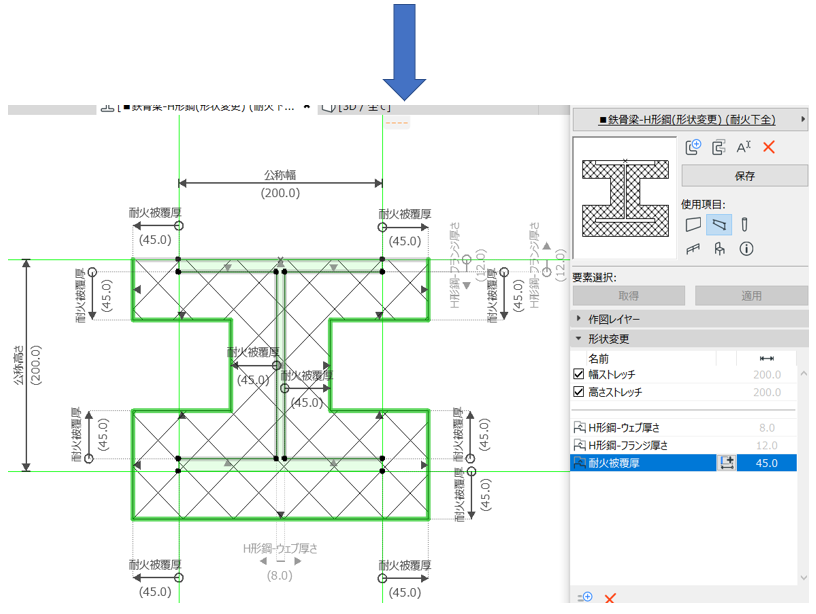

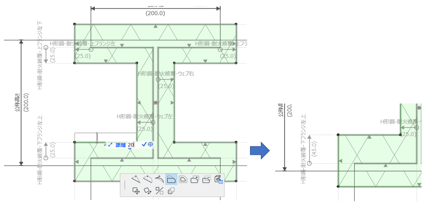

もっとシンプルに・・・<1>のパラメータを整理します。12個の耐火被覆厚のパラメータを全て削除します。新しいパラメータを追加します。
「+」をクリックして、12か所に同じパラメータを与えます。
このとき、起点を考え、寸法の矢印と〇の方向に注意してください。
〇から▲に寸法を押さえます。〇は必ず鉄骨側になります。

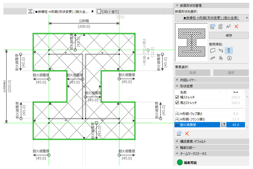

耐火被覆の塗りつぶし全ての寸法が決定されると、下図のように緑の線が閉じます。

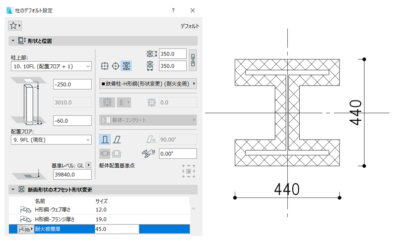

実際に柱を配置するときは、以下のようになります。

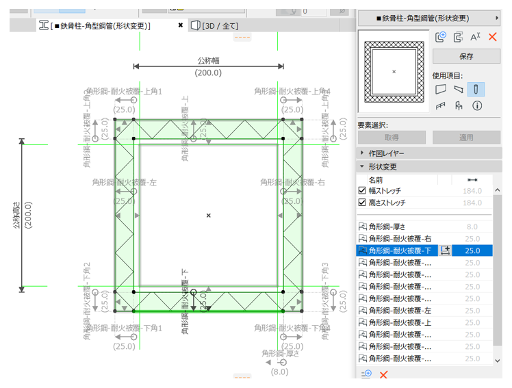

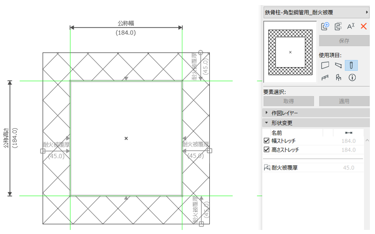

角形鋼管の柱

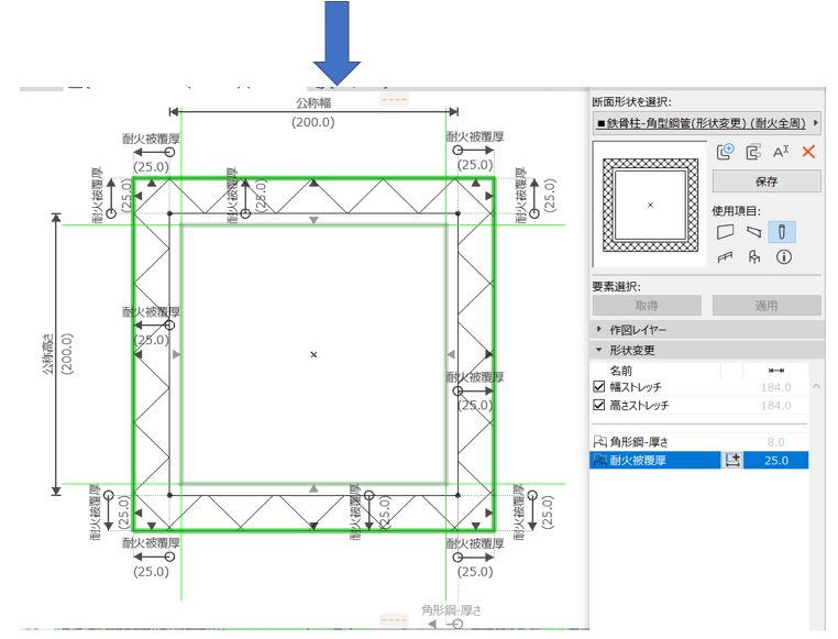

H形鋼と同様に、一つのパラメータに編集すると下図のようになります。

決め打ちタイプは、上フランジ上部厚みをゼロにして、柱と同様にして、耐火被覆厚:25mm、45mm、60mmの断面形状を作成します。

柱と同様に、デフォルトの厚みを全て削除します。
次に、新規でパラメータ「耐火被覆厚」を追加します。
パラメータの指定が未完なので、びっくりマークが付いています。
柱と同様に、耐火被覆の各厚みにパラメータを当ててゆきます。
設定が終わると、下図のように緑のラインに変わります。
全ての設定が完了すると下図のようになり、断面形状を保存します。

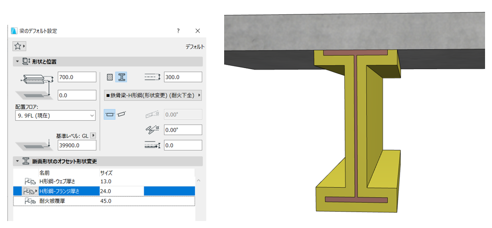

実際に配置してみます。
オフセット形状変更に入力する項目は、ウェブ・フランジの厚みと耐火被覆厚の3個です。
