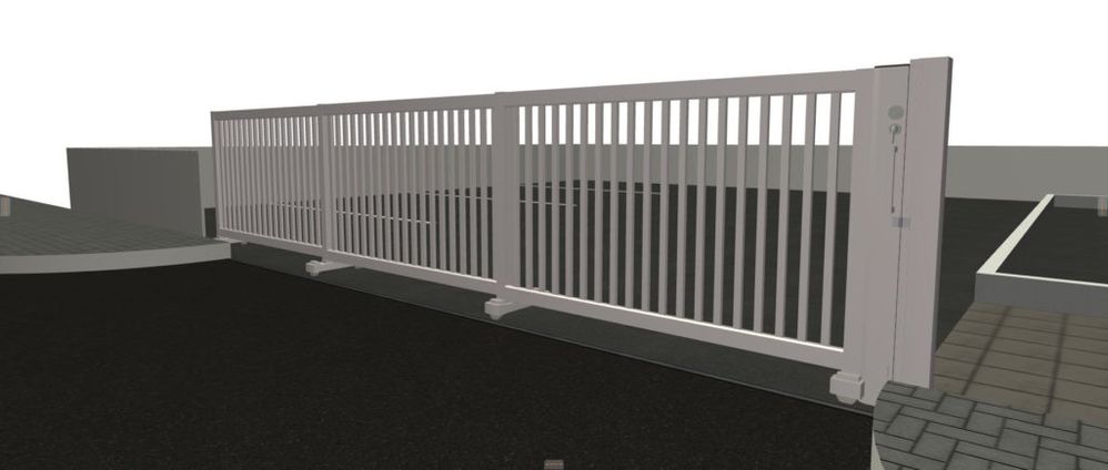

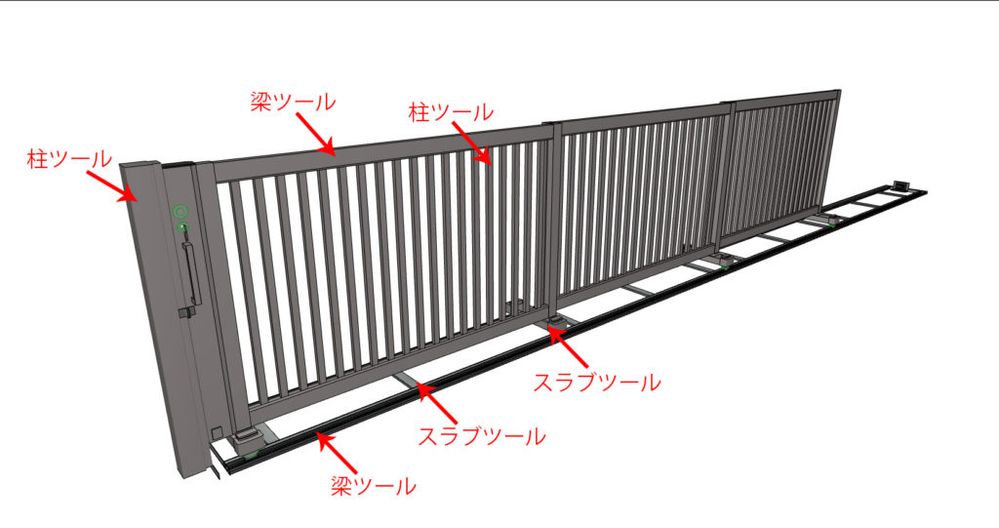

1)モジュールのソースファイルとしてARCHICADを新規プロジェクトで立ち上げ、壁や柱、スラブツール等を組み合わせて家具や什器等を作成します。
例えば、下記のような門扉を作成したとします。

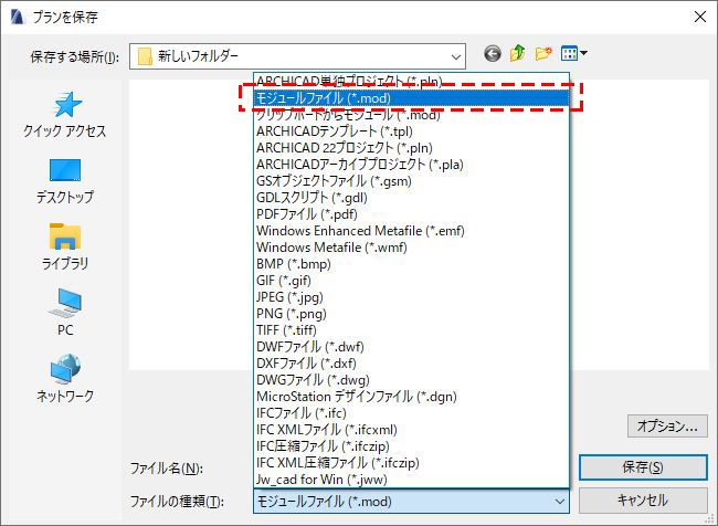

3).pln形式のままでも配置できますが.modファイルにして保存します。
※こちらのほうが、含まれる内容がモデルと平面図のみで、データ量が軽減されるので、おすすめです。

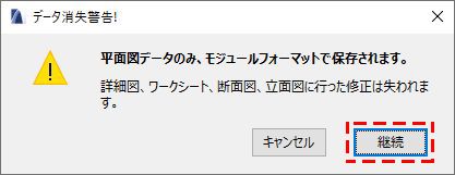

平面図ウィンドウの状態でファイル>名前をつけて保存 から.mod(モジュールファイル)で保存します。(データ消失警告!画面が出ますが、継続ボタンをクリック)

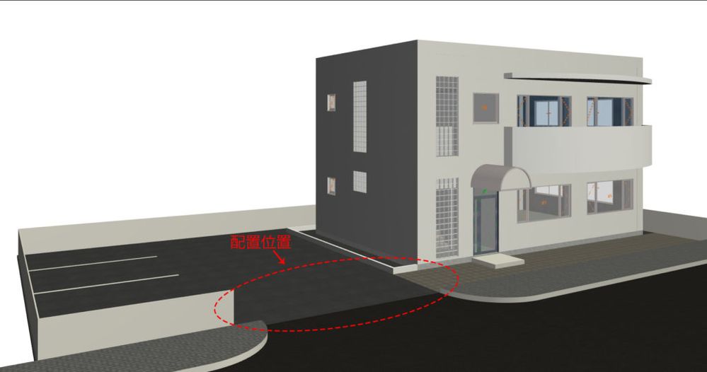

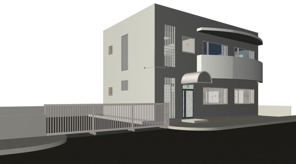

4)モジュールを配置したいファイル(ホストファイル)を開きます。
例として下記のようなモデルを開き、出入り口に門扉を配置したいと思います。

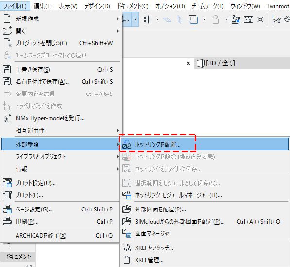

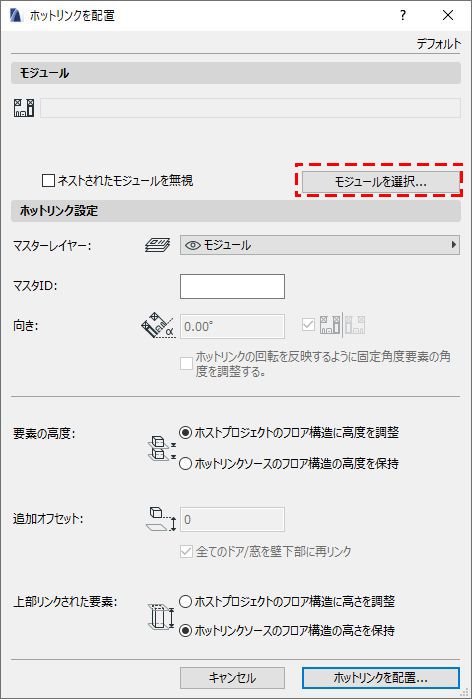

5)平面図ウィンドウにした状態で、ファイル>外部参照>ホットリンクを配置を選択。

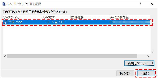

6)モジュールを選択をクリックすると、ホットリンクモジュールを選択画面が表示される。

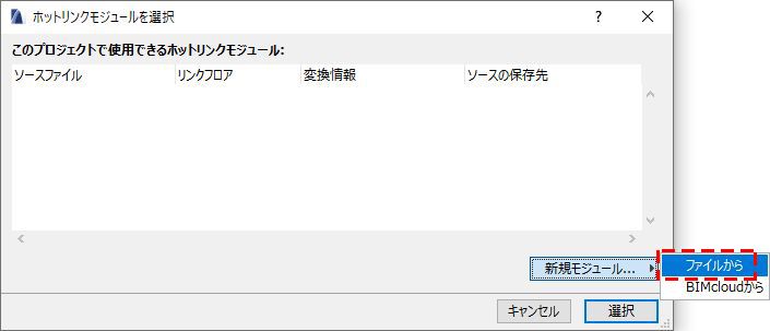

7)新規モジュールをクリックし、ファイルからを選択。

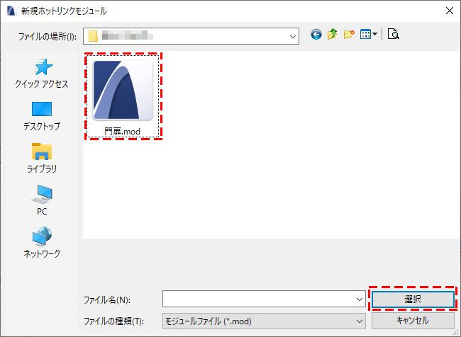

8)新規ホットリンクモジュールとして、3)で保存した.modファイルを選択。
9)選択したモジュールファイルに複数のフロアがある場合、[フロアを選択]ダイアログボックスが表示されます。
今回は単体のモデルなので、全てのフロアを選択してOKボタンをクリック。(フロアごとに配置したい場合は単一フロアを選択)

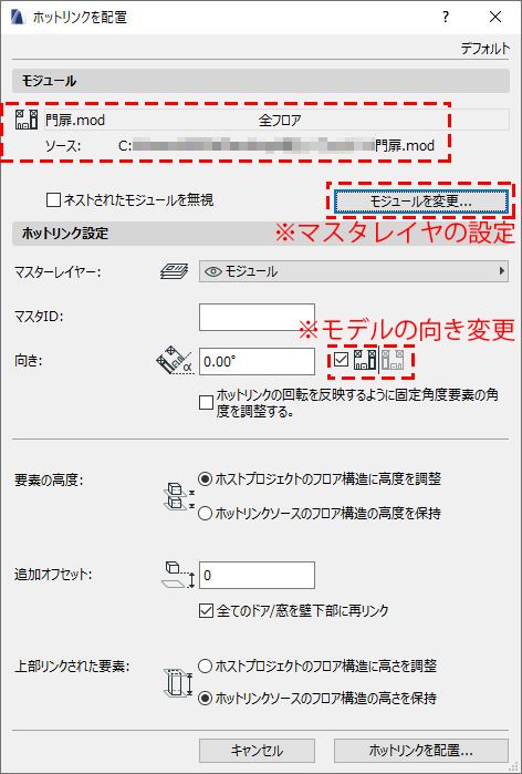

10)[ホットリンクモジュールを選択]に設定したモジュールのリンクが表示され、選択ボタンをクリック。

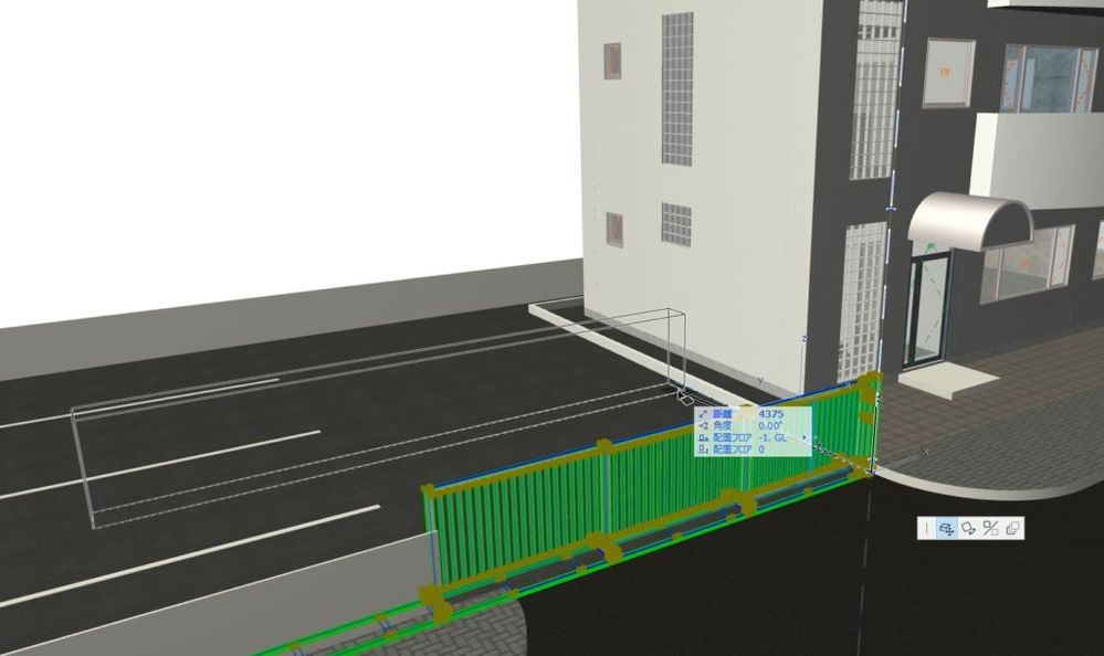

11)選択されたホットリンクが表示され、ホットリンクを配置をクリック。
※作成したモデルの向きが逆向きの場合は向きにチェックを入れると反転することができる。
※マスターレイヤーを設定(デフォルト設定はモジュール)

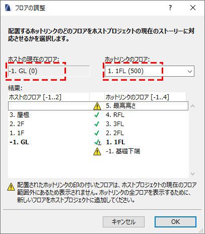

12)[フロアの調整]ダイアログボックスで、ホストプロジェクトの現在のフロアに配置するモジュール(ソースファイル)のフロアを選択します。
13)画面上にモジュールファイルが配置されるので、配置位置を調整し、点線の外側でクリックし確定します。

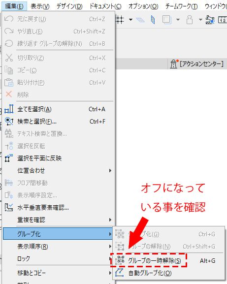

一度、配置したものを移動したい場合は、編集>グループ化>グループの一時解除がオフになっていることを確認。
その場合、モデル全体を移動することができる。

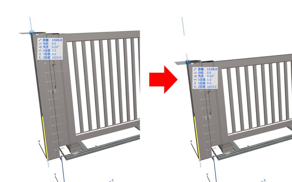

一度配置したモジュールを変更するには、ホストファイル内で変更ができないので、以下のように設定します。
a)モジュール(ソースファイル)を開き、修正したモデル(今回は高さを低く修正)を.modファイル形式で上書き保存します。
b)配置先のホストファイルを開きます。

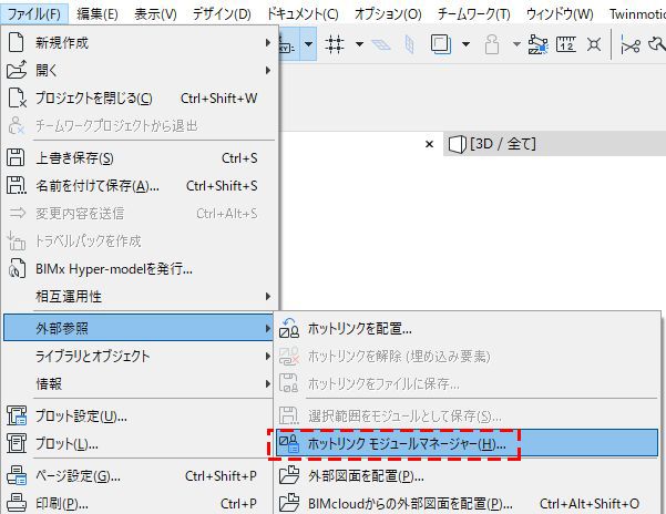

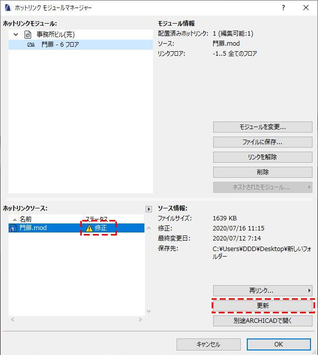

c)ファイル>外部参照>ホットリンクモジュールマネージャーをクリックする。
d)ホットリンクソースの門扉.modのステータスが修正となっている場合は最新の情報に更新する必要があります。
ホットリンクソースの門扉.modを選択して、更新ボタンをクリックしてOKボタンをクリックする。
e)そうすると、再度元データを読み込み直し、門扉の高さが変更されます。
このように別ファイルで作成したものをリンクしているので、変更の際もモデルが崩れる事なく差し替えができます。
