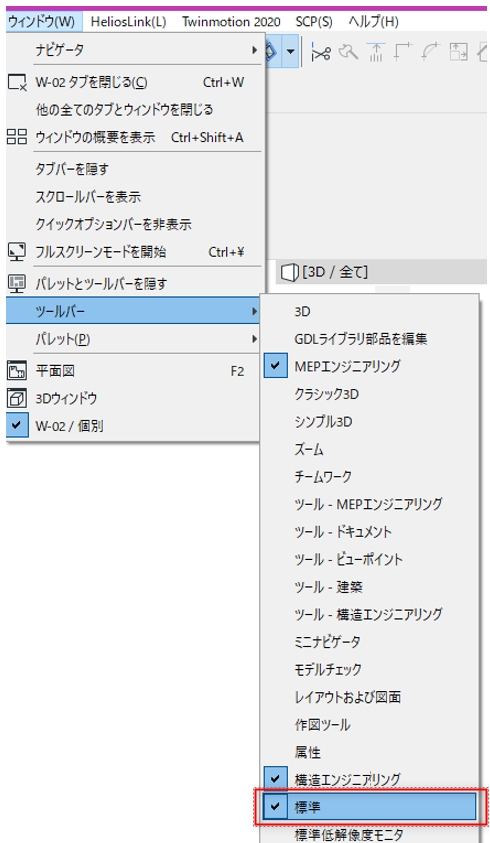

※サイズ変更のアイコンが無い場合は、[ウィンドウ(W)]→[ツールバー]→[標準]にチェックを入れると出てくるかと思います。

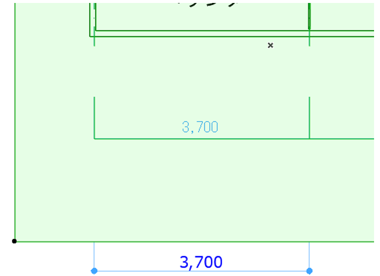

下記画像を参考に
① 寸法の始点をクリック
② 寸法の終点をクリック
③ キーボードの[Tabキー]を押す
④ [距離]へ、図面に記載されている数値を直接入力
⑤ [Enterキー]
これで図面の縮尺が合ったかと思いますがいかがでしょうか。
