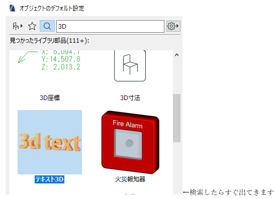

今回は、アーキキャド内にもともとある「テキスト3D」を使用します。
まずはどこでも良いので配置してみて下さい。

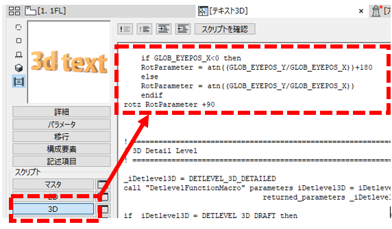

その後、配置したテキスト3Dを選択した状態で
[Ctrl]+[Shift]+[O]
これでオブジェクトの編集ウィンドウが開くと思います。
  • 画面左側のスクリプト欄にある[3D]をクリック。
  • 一番先頭に、下記GDL構文をコピペして下さい。
              if GLOB_EYEPOS_X<0 then
              RotParameter = atn((GLOB_EYEPOS_Y/GLOB_EYEPOS_X))+180
     else
     endif
rotz RotParameter +90
以上!
