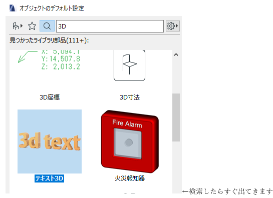

今回は、アーキキャド内にもともとある「テキスト3D」を使用します。
まずはどこでも良いので配置してみて下さい。
