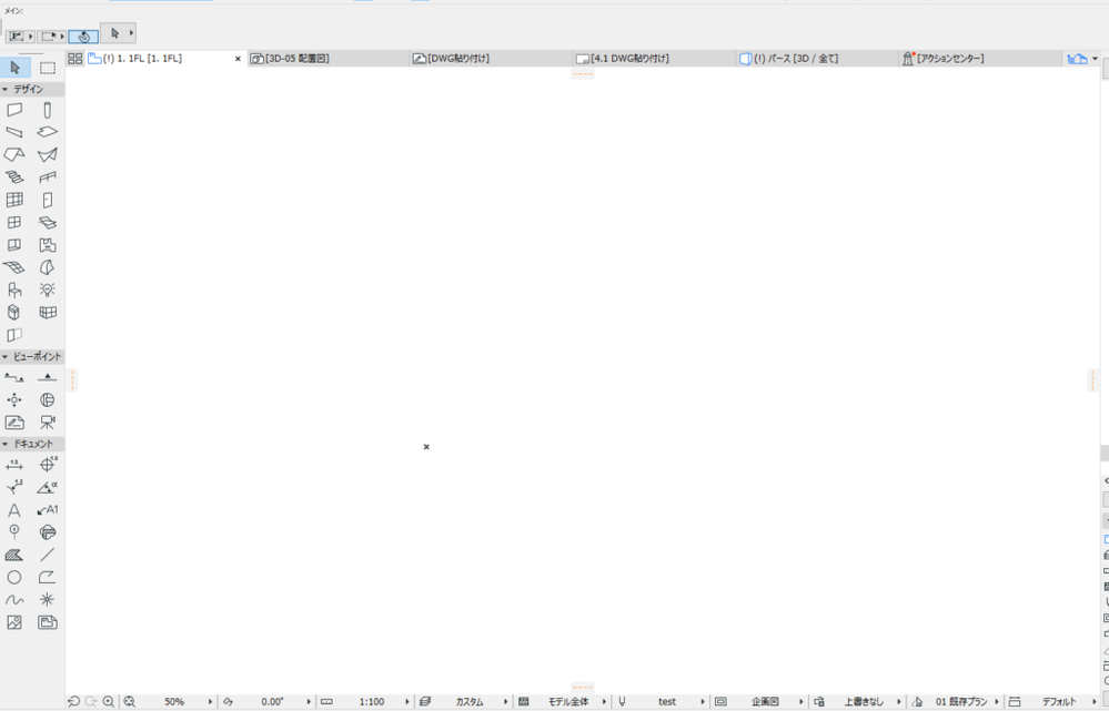

ワークシートに図面ツールでDWGを貼って
ビュー登録→レイアウトに貼り付け
発行セットにパースと一緒に放り込んでBIMxファイルとして発行します。
すると…
3D上に図面が表示されない!

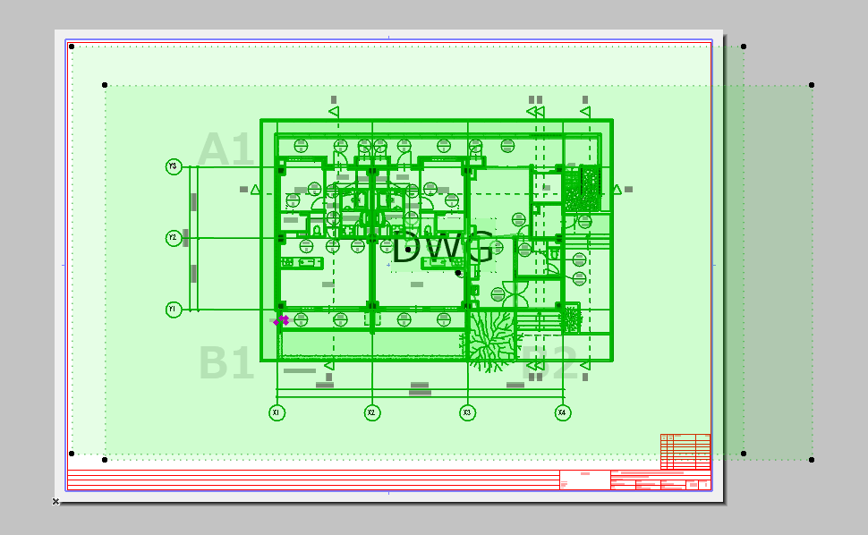

1.平面図をレイアウトに貼り付ける
貼り付けたいDWGと同じ階の平面のビューを作成してレイアウトに貼り付けます。(今度はDWGではなくArchicadの平面です
見やすくするために線を紫にしています
2.重ねてDWGのビューを貼り付ける
DWGを貼り付けたワークシートから作成したビューを、通り芯などにスナップさせながら、1と重なるように配置します。

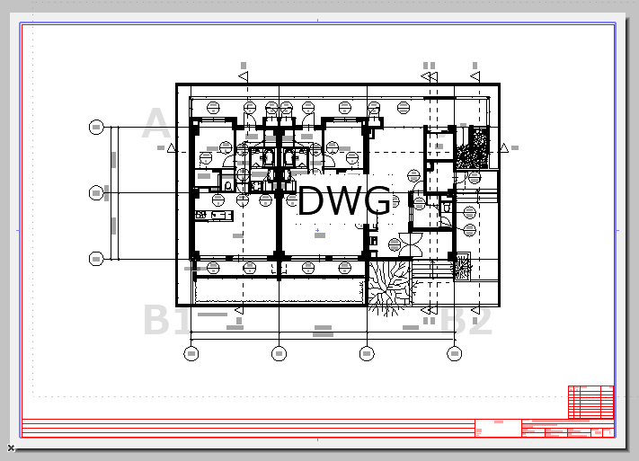

3. 1の平面図の線をすべて非表示にする
1の平面図ビューを開き、レイヤーをすべてOFFにして何も表示されない状態にします。
ビューを右クリックして「現在のウィンドウ設定で再定義」を選択して、ビュー設定を上書きします、
レイアウトに戻るとDWGだけが表示された状態になっているはずです。
見えづらいときは一時的に平面図のビューをずらしてみましょう

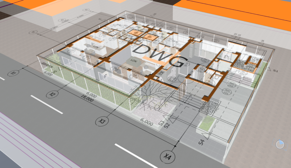

確認ができたら、BIMxファイルとして発行してみましょう。
平面図の線は表示されていませんが、位置情報は残っているため。BIMxで表示したときもちゃんと表示されるようになります。
