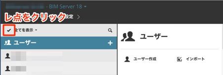

BIMサーバー18で、ユーザーを開きます。

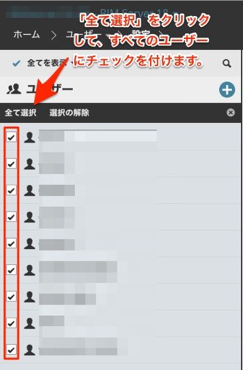

「全てを表示」の左にあるレ点をクリックします。
「全て選択」をクリックし、ユーザーを選択します。

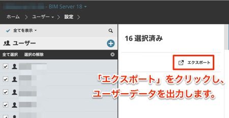

「エクスポート」をクリックし、ユーザー情報を出力します。

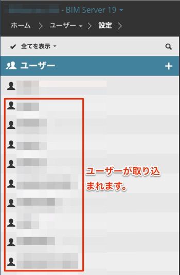

BIMサーバー19の管理画面を開き、ユーザーを表示します。
「ユーザー」の右にある「+」をクリックし、18で出力したデータを読み込みます。
18のユーザーが取り込まれます。
