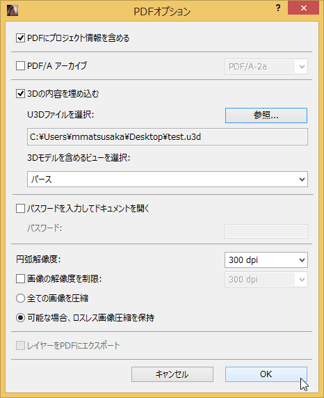

ここでドキュメントオプションをクリックして開きましょう。
そこから「PDFオプション」を開きます。
「3Dの内容を埋め込む」チェックボックスをオンにし、先ほど保存したu3Dファイルを参照します。
その後、発行を行います。
保存したPDFを開くと、そこでモデルを回転する等の操作が可能です。
