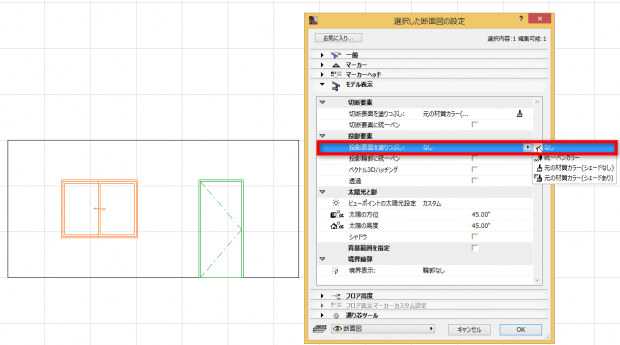

「なし」:下図のように色なしの状態です。

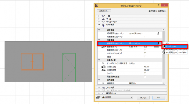

「統一ペンカラー」:断面と投影輪郭に適用するペンカラーの選択が可能です。

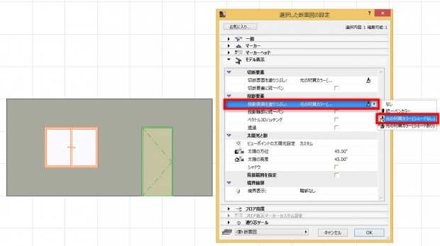

「元の材質カラー(シェードなし)」:ビルディングマテリアルで定義されている要素自体の材質カラーを使用します。表示カラーにはシェーディングエフェ クトは適用されません。材質カラーは表面全体で均一になります。

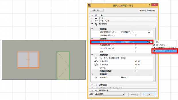

[元の材質カラー(シェードあり)]:ビルディングマテリアルで定義されている要素自体の材質カラーを使用します。表示カラーにはシェーディングエフェクトが適用されます。

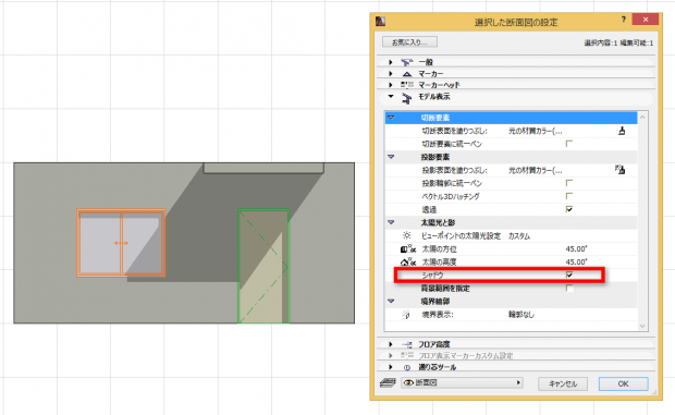

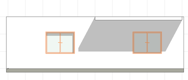

また、「シャドウ」ボックスにチェックを入れると、シャドウが有効になります。
いろいろな表現方法を試してみて下さい。
