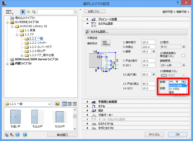

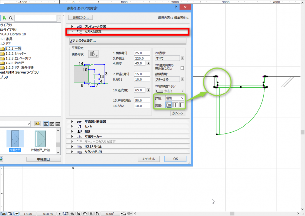

まずは建具の設定ウィンドウを開き、カスタム設定>平面設定>「詳細」を確認します。
  • MVOに依存
  • スケール対応
  • 個別
それでは順にみていきましょう。

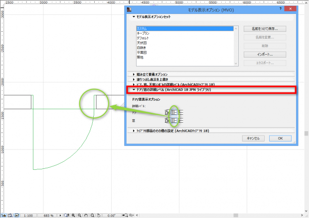

ドアの設定ウィンドウを開き、カスタム設定>平面設定>詳細のドロップダウンリストから「MVOに依存」を選択した場合は、建具の設定はモデル表示オプションでの設定に依存します。

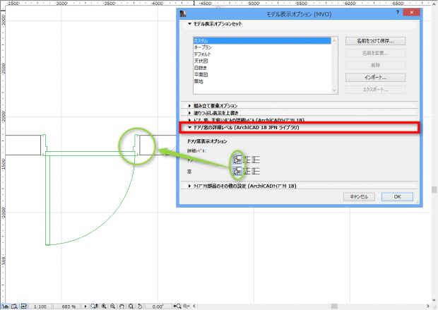

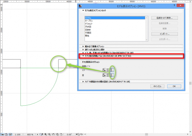

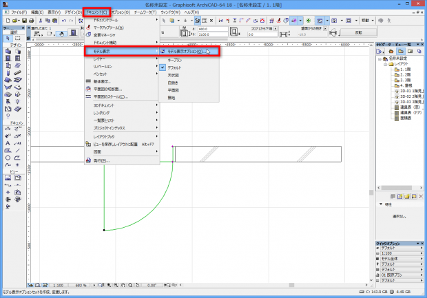

ではモデル表示オプションを開いてみましょう。ドキュメント>モデル表示>モデル表示オプションをクリックします。
ドア/窓の詳細レベル(ArchiCAD 18 JPNライブラリ)を開くと、そこにはドア/窓の表示オプションという項目があり、ここでドア/窓表示の詳細レベルが設定できます。

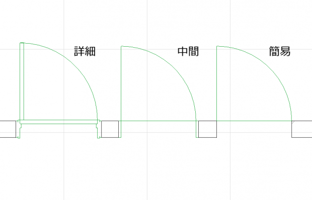

【詳細レベル:高】
【詳細レベル:中】
【詳細レベル:低】

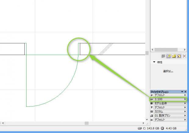

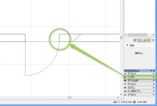

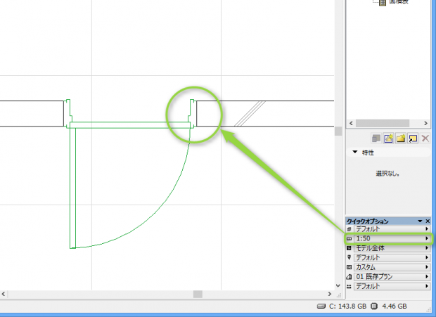

・スケールに対応
次に「スケール対応」に設定した場合、建具/ドアの詳細レベルがスケール設定と連動します。こちらはArchiCAD17までと同じ機能です。
1:50
1:100
1:200
