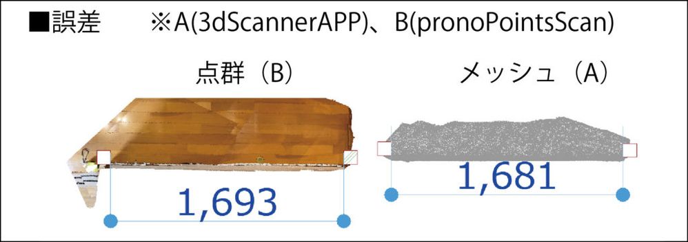

A:1,681mm≒1,700mm
B:1,693mm≒1,700mm

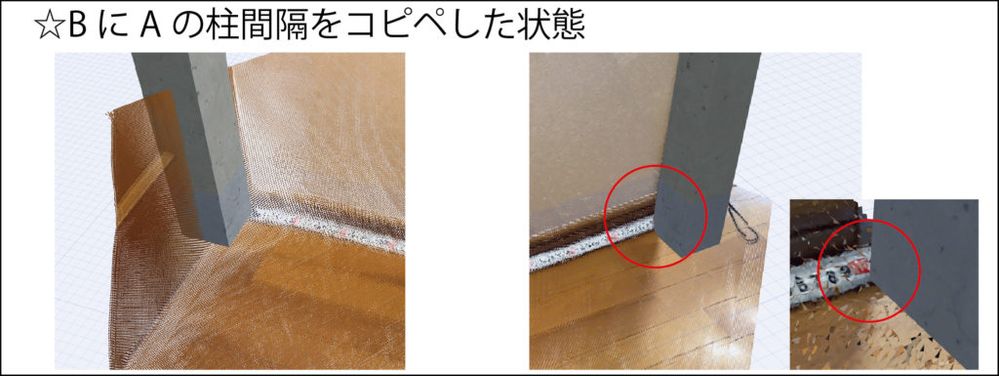

誤差はBに軍配が上がりました。ただし、両方ともArchicadで柱ツールをアタリにしている為、そこでの誤差もあります。なので、そこを考慮して、Aに配置した柱間隔をそのままにしてBに配置した所、1,700mmの赤いマークが見えなくなりました。

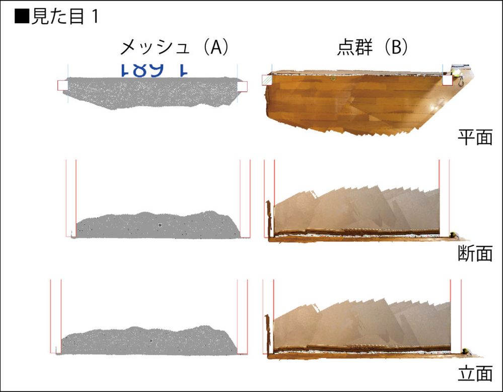

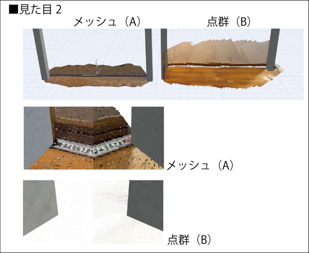

5、見た目テスト

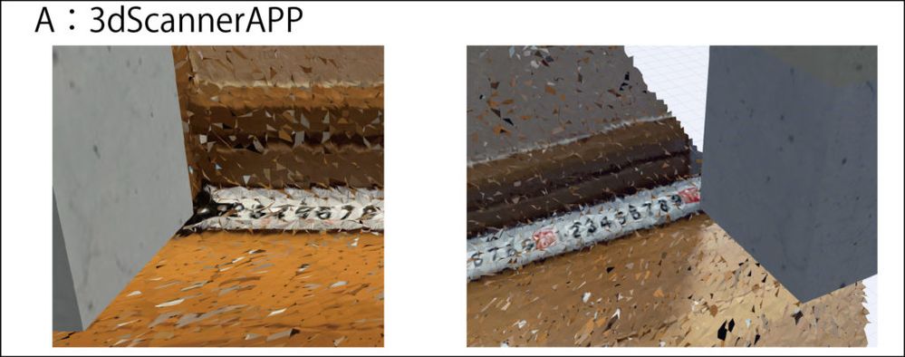

A:ポリゴン表現でカラー表示されませんでした。

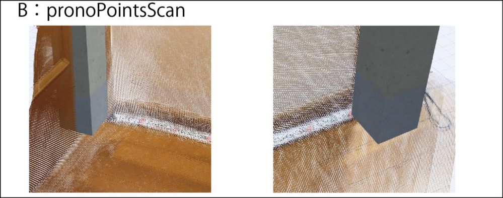

B:カラー表示されましたが、近付くと点群の量が少ない為に視認できなくなりました。
A:カラー表示され、部材を判断できる上に近付いても鮮明に表示されました。
B:カラー表示され、部材を判断できますが、近付くと点群の量が少ない為、何を見ているのか判断できなくなりました。
