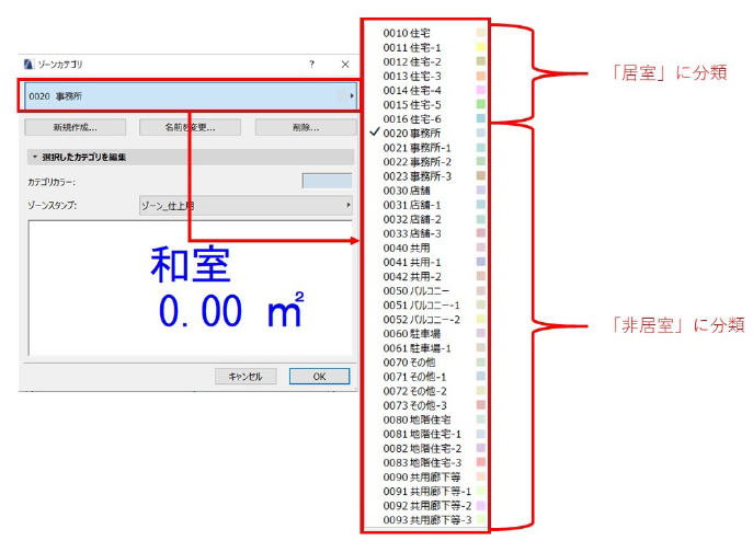

「居 室」 に 分 類 し た い ゾー ン カ テ ゴ リ コー ド を 確 認 し ま す。

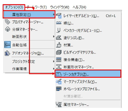

[ オ プ ショ ン ] > [ 属 性 設 定 ] > [ ゾー ン カ テ ゴ リ ] を 開 き ま す。
今 回 は ゾー ン カ テ ゴ リ の 追 加 等 は ⾏ わ ず、 デ フォ ル ト 設 定 の ま ま 分 類 し ま す。
例 と し て 0010 〜 0016 の 住 宅 系 ゾー ン を 「居 室」、 そ の 他 の ゾー ン を 「⾮ 居 室」 に 分 類 す る 設 定 を ⾏い ま す。

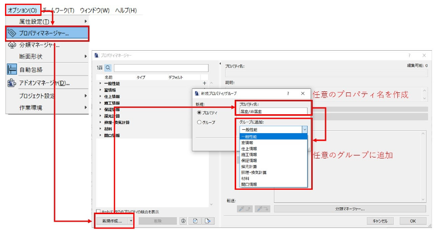

新 規 プ ロ パ ティ を 作 成 し ま す。
[ オ プ ショ ン ] > [ プ ロ パ ティ マ ネー ジャー ] を 開 き、 [ 新 規 作 成 ] を ク リッ ク し ま す。
任 意 の プ ロ パ ティ 名 を 作 成 し、 任 意 の プ ロ パ ティ グ ルー プ に 項 ⽬ を 追 加 し て [ OK ] を ク リッ ク し ます。
今 回 は プ ロ パ ティ 名 を 「居 室 / ⾮ 居 室」 と し、 プ ロ パ ティ グ ルー プ 「室 情 報」 に 追 加 し ま す。

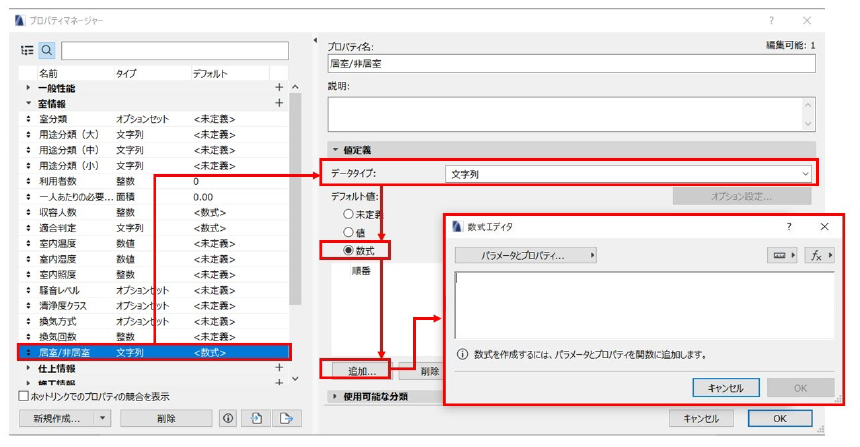

プ ロ パ ティ の 設 定 内 容 は
[ デー タ タ イ プ ] を 「⽂ 字 列」、
[ デ フォ ル ト 値 ] の 「数 式」 に チェッ ク を ⼊ れ、

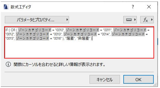

[ 追 加 ] を ク リッ ク す る と 数 式 エ ディ タ の ウィ ン ド ウ が 開 き ま す。
下 記 の 数 式 を ⼊ ⼒ し ま す。 (コ ピー & ペー ス ト 可 能)
IF ( OR ( {Property: ゾー ン / ゾー ン カ テ ゴ リ コー ド } = “0010”, {Property: ゾー ン / ゾー ン カ テ ゴ リ コー ド }
= “0011”, {Property: ゾー ン / ゾー ン カ テ ゴ リ コー ド } = “0012”, {Property: ゾー ン / ゾー ン カ テ ゴ リ コー ド }
= “0013”, {Property: ゾー ン / ゾー ン カ テ ゴ リ コー ド } = “0014” , {Property: ゾー ン / ゾー ン カ テ ゴ リ コー ド
} = “0015”, {Property: ゾー ン / ゾー ン カ テ ゴ リ コー ド } = “0016”), ” 居 室 “, ” ⾮ 居 室 ” )
ペー ス ト す る と 下 図 の 表 現 に 変 更 さ れ ま す。 [ OK ] を ク リッ ク し ま す。

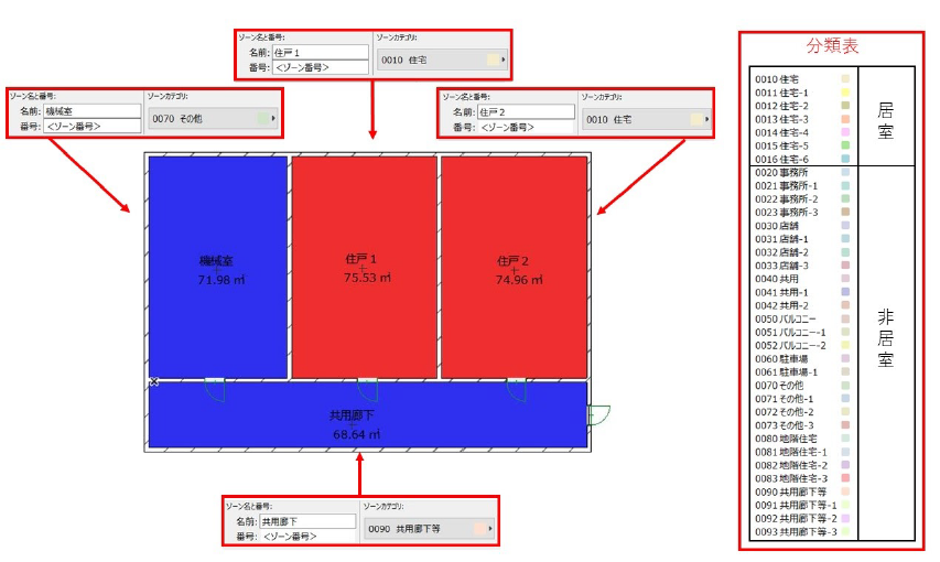

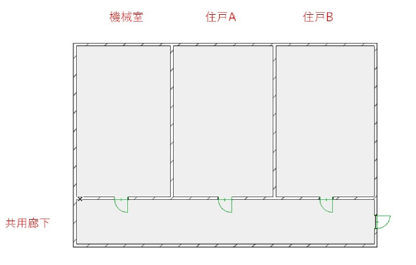

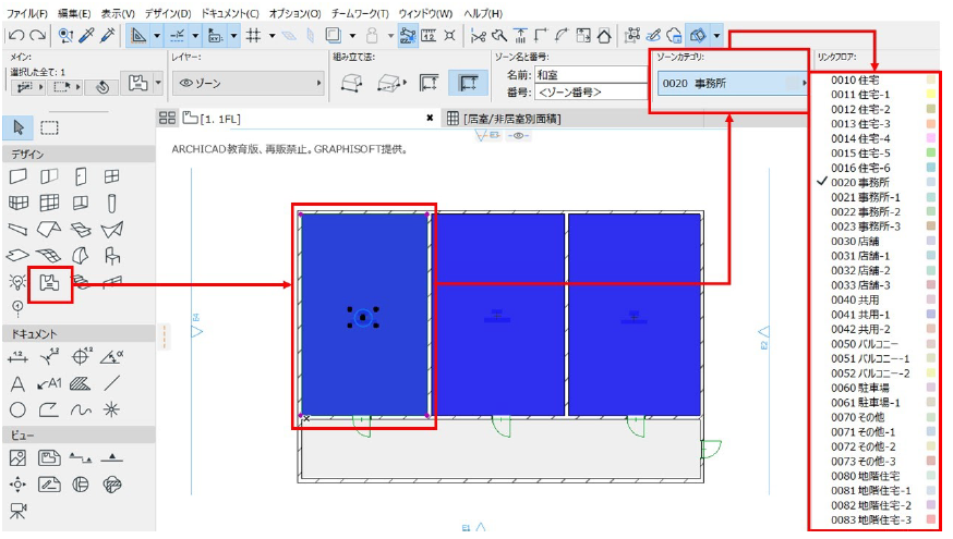

下 図 の ⼿ 順 で ゾー ン を 配 置 し、 ゾー ン カ テ ゴ リ を 設 定 し ま す。
ゾー ン カ テ ゴ リ を 設 定 し ま し た。

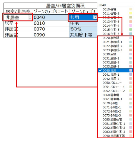

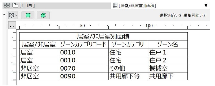

⼀ 覧 表 等 で 正 し く 分 類 さ れ て い る か 確 認 が で き ま す。
⼀ 覧 表 で ゾー ン カ テ ゴ リ コー ド を 変 更 す る と 「居 室 / ⾮ 居 室」 の 値 も ⾃ 動 で 変 更 さ れ ま す。

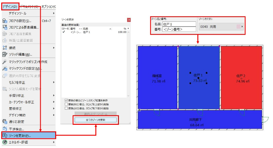

[ デ ザ イ ン ] > [ ゾー ン を 更 新 ] を 開 き、 [ 全 て の ゾー ン を 更 新 ] を ク リッ ク す る と 平 ⾯ 図 で も 変 更 さ れま す。

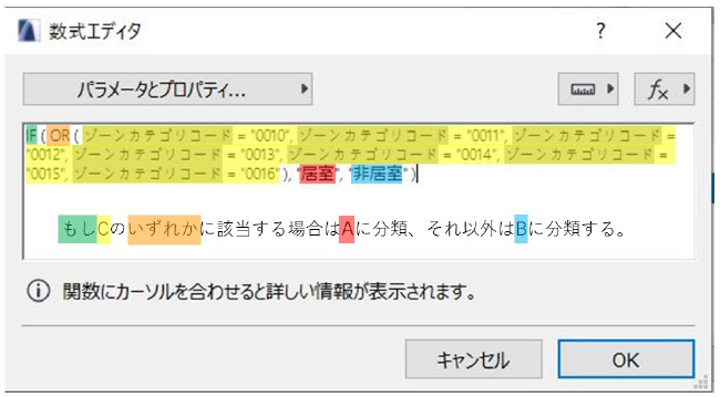

分 類 し た い カ テ ゴ リ の 変 更 や 「居 室 / ⾮ 居 室」 以 外 の 分 類 を 設 定 す る 場 合 は下 図 の 各 ⾊ の 箇 所 を 変 更 し て く だ さ い。
