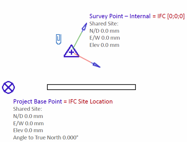

Revitの場合のプロジェクト基点と測量点の例

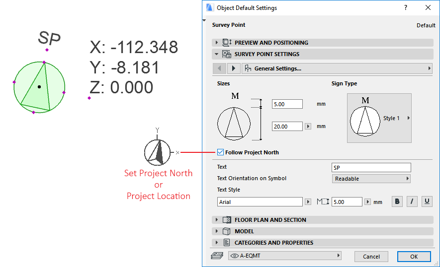

参照点を定義するには、ARCHICADでは測点オブジェクトを使用します: - ARCHICAD20ではARCHICAD内のライブラリを使用します: それはIFC.apxに含まれます。 - ARCHICAD19では、こちらよりダウンロードください: survey point 19.pla.
測量点の位置と角度はIFCモデルのグローバル座標系(X=0, Y=0, Z=0)で定義されます。この測量点の位置が定義された場合は、真北の方向(プロジェクトの北に追随)を考慮することをお勧めします。 IFC出力の場合は、このパラメータの定義はグローバル座標系のY方向として定義されます。
Survey Point Object
注意: ARCHICADでは、真北はプロジェクトの北で定義されます(オプション> プロジェクト設定>プロジェクトの場所)

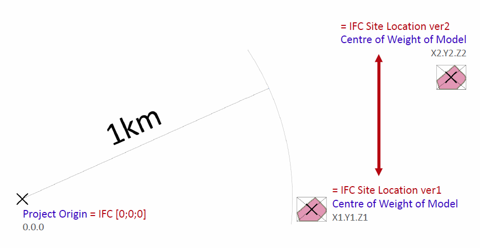

  • 測点の位置: IFCサイト形状は測量店の位置に配置されます。プロジェクト原点から遠く離れて作業している場合に使用しますが、 IFCファイルでは大きなオフセット値があることは好ましくありません。(たいていはレガシーモデル/原点から遠い問題があります) 以下が例です:
Interoperability Origin
注意:  - プロジェクトに測点がない場合、IFCモデルのグローバス座標系の原点はARCHICADのプロジェクト原点になります。IFCサイト形状もプロジェクト原点となるか、遠く離れている場合(おおよそ座標値として1km)は、自動的に計算されたモデル重心となります(”隠れたオフセット”)。前のモデルでに遠く離れた要素が含まれている場合、このオプションを使用します(レガシー問題/原点から遠い問題)。新しいプロジェクトでは測点のオプションを推奨します。

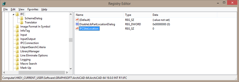

- ARCHICAD19(製造番号6006以降)では、”IFCサイト形状”変換設定はレジストリに設定されます: IFCレジストリフォルダ内に"IFCSiteLocation"を文字列タイプで作成します。Windowsの場合のキーの例は下記になります。 translator
MacではPreferenceのIFCディレクトリ内にIntegerタイプで新しいキーを作成します。 (こちらでMacのPreferenceを編集する方法を確認できます.) screen-shot-2016-12-14-at-17-09-37
"IFCSiteLocation" で使用可能な値と意味は下記です。: - IFCSiteLocation = "0" => IFCSite.Localplacement = プロジェクト原点 - IFCSiteLocation = "1" => IFCSite.Localplacement = 測点の位置 - IFCSiteLocation = "2" => IFCSite.Localplacement = 隠れたオフセット 測点を使用したい場合は、値を1に設定します。
Revit IFCインポート ("ARCHICAD Connection" Add-Inを使用)
バージョン 2016よりIFCSITE形状は測量点とプロジェクトの北を使用します。

Revit IFC エクスポート ("ARCHICAD Connection" Add-Inを使用)
ARCHICADに正しく測量点をエクスポートするには、グラフィソフト社が開発したARCHICAD Connection Add-In for Revit (from version 2016) を使用し、オプションでARCHICADにエクスポートのオプションで共有されたシステムコンポーネント座標をIFCサイトにエクスポートで設定します:
    • 全てのオプションにチェックを入れた場合(推奨)、IFCモデルは測量点に準じてエクスポートされます。共有座標システムはIFCサイトのローカル原点として格納されます。
    • 何もチェックがされていない場合、IFCモデルはプロジェクト基点に準じてエクスポートされます。(Revit内の測量点は全く移動、回転されません)共有座標システムはエクスポートされません。
