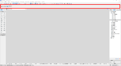

Archicad25(6000)で類似の現象が起こりました。
私の方はノート側だと表示されて、モニター側だと表示されない現象です。
ただし、この現象が起きた後に新たに新規作成したファイルでは再現できませんでした。

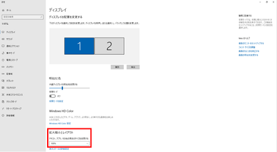

< 解決策1 >
デスクトップ > 右クリック > ディスプレイ設定で下図の赤枠の値を100%にしました。
ノートPCが100%で、ディスプレイが125%となっていたところを両方100%にしたらクイックオプションバーが表示されました。
ディスプレイを125%にするとクイックオプションバーが非表示になりました。

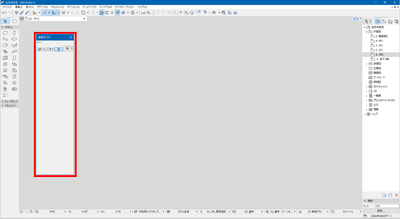

< 解決策2 >
埋め込まれたパレットをフローティングさせたらクイックオプションバーが表示されました。
↓ 「情報ボックス」をフローティング
フローティングしたパレットを元の場所に戻してもクイックオプションバーが消えることは無かったです。
その後、クイックオプションが表示されない現象を再現できないので上記のやり方がnakatakeさんの解決策になるかは不明です。

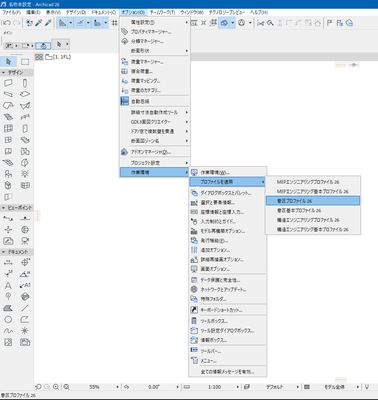

オプション > 作業環境 > プロファイルを適用 から登録されている作業環境プロファイルを呼び出すと直ることがあります。
ご自身の作業環境を登録しておくとこのような時に戻せるので便利です。
オプション > 作業環境 > 作業環境から作業環境設定ページを開いて登録できます。
< 解決策1 >
< 解決策2 >
↓ 「情報ボックス」をフローティング
