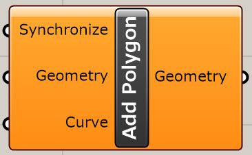

ADD Polygon(ポリゴンの追加)
2016-12-28-10-37-59
Synchronize:Boolean Toggleを接続出来ます。ARCHICADへのリンクの有無を切り替えます。
Geometry:Slab.Roof Single-plane.2D Fillを接続出来ます。
Curve:Curve.Circle.Geometry.Parametersの2D Curve.Splineを接続出来ます。閉じた線形状でポリゴンの追加をする事が出来ます。
