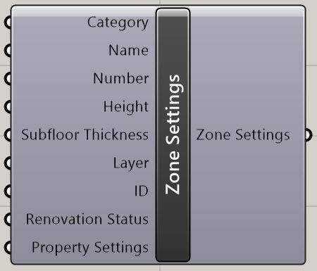

Zone Settings(ゾーン設定)
2017-12-14 13-59-50
Category:Zone Categoryを接続出来ます。ゾーンカテゴリを定義出来ます。
Number:Panelを接続出来ます。番号を定義出来ます。
Height:Number Slider.Panel等の数値コンポーネントを接続出来ます。ゾーン高さを定義できます。
Subfloor Thickness:Number Slider.Panel等の数値コンポーネントを接続出来ます。サブフロア厚さを定義できます。
Layer:Layerを接続出来ます。レイヤー配置を定義出来ます。
Renovation Status:Number Slider.Panel等の数値コンポーネントを接続出来ます。要素のリノベーションステータスを定義できます。0=既存.1=解体.2=新規
Property Settings:Property Settingsを接続出来ます。各プロパティーを定義出来ます。
