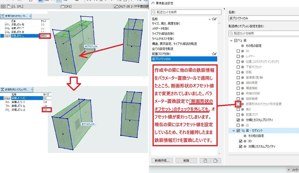

パラメーター置換時に断面形状のオフセット値を維持したい
IchiMK
作成中の梁に他の梁の鉄筋情報をパラメーター置換ツールで適用したところ、断面形状のオフセット値まで変更されてしまいました。パラメーター置換設定で「断面形状のオフセット」のチェックを外しても、オフセット値が変わってしまいます。現在の梁にはオフセット値を設定しているため、それを維持したまま鉄筋情報だけを置換したいです。やり方を知っている方がいたら教えて頂けたら助かります。宜しくお願い致します。
1件のコメント
MY1378
私も「断面形状のオフセット」のチェックを外していれば転送されないものと考えていました。
是非改善していただきたいですね。
