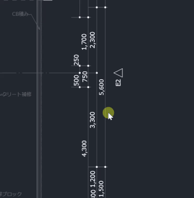

ArchicadからDWGに出力した寸法線は、一見Archicadの見た目のまま出力されているように見えますが、2DCAD上で編集しようとすると文字の位置やフォント、引出し線長さなどが変わってしまいます。
こでをできる限り変わらないようにしてほしいです。
すべてをBIMで行えれば問題ありませんが、過渡期には「上手く行かなくなったらいつでも変換して2Dで従来通りのやり方が取れる」という安心感は非常に重要なものです。
また、現実的には他業者にDWGで2D図を渡すこともあります。
ぜひとも解決していただきたいです。
