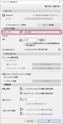

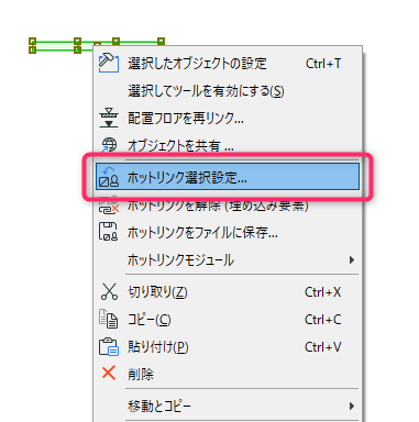

Kotetsu
ホットリンクした要素を選択→右クリックメニューから「ホットリンク選択設定」を選択すると、再度マスターレイヤーを変更できます。
このような意味であれば現行の機能で可能です。
IchiMK
Kotetsuさん
そんな身近な場所にあったのですね!
過去に戻って教えてあげたいです。
ありがとうございました。
