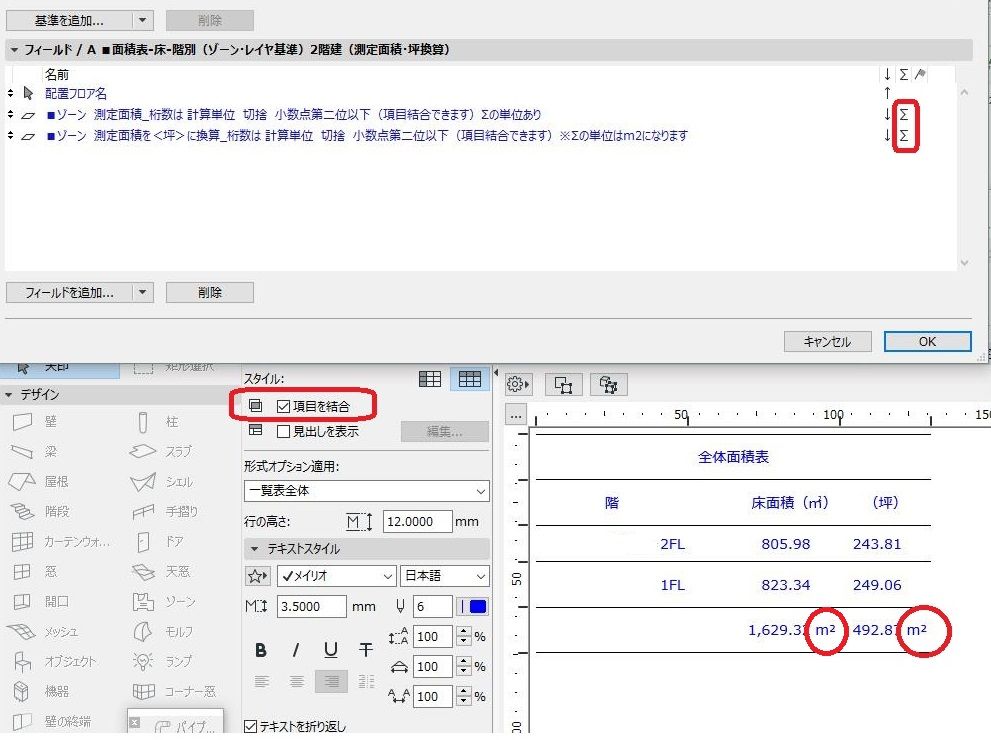

一覧表で面積表を作るときの単位表示について
Sadalsuud
面積表を作るとき、データタイプを【面積】にし、「項目を結合」を使い、面積を同一項目(各階ごとなど)でまとめ、Σでプロパティごとの合計をコントロールしているのですが、Σの合計の単位は「m2」が表示され「m2」を消す、変更などは難しい感じです
この単位を「坪」で表示させようとすると、データタイプを【文字列】にしなければいけなくなり、今度は合計表示ができなくなります
データタイプ【面積】でΣの単位のONOFF、単位の選択や追記などができれば、面積表の表現の自由度が上がりそうだと思いましたので投稿いたしました

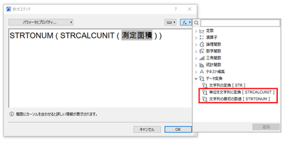

この数式を組むと一覧表の合計値に㎡の単位が出ないです。
プロパティマネージャーの設定は下図のようにしています。
右の列がプロパティの値です。

変更されたステータス: ロードマップに追加
ご意見とフィードバックをありがとうございます。現在、単位の非表示機能やその他のスケジュール改善に取り組んでいます。これらはすでに私たちの公開されたロードマップに載っています。
ご協力いただきありがとうございます。引き続き今後ともよろしくお願いします。

変更されたステータス: ウィッシュ実装済
この要望に関するご意見とフィードバックをいただき、ありがとうございます。
本WISHは実装され完了となりましたのでウィッシュ実装済みとします、
ご協力いただきありがとうございました。引き続き今後ともよろしくお願いします。
