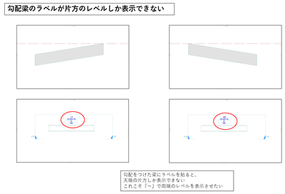

梁ラベルの改良をお願いしたいです。
現状梁に勾配をつけると、片方のレベルしか表示されません
±0~-200等の表示ができるようにお願いいたします。

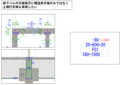

また、梁ラベルの天端を構造体天端と増打天端の両方が表示されると最高です。
ついでのもう一つ梁ラベルについて、現状セグメントで分割した梁にラベルを貼ると
添付のように『~』という表現になります。なのでセグメントではなく
梁を分割しラベルを2枚貼るという事をしています。
せっかくのセグメント機能が生かされないです。
せめて『~』ではなく『・』で区切るようにしたいです。

kmitotk
ラベルを配置するときに、タブキーを押すと梁のセグメントを選択できます。
tada
@kmitotk さん
貴重な情報ありがとうございます。
ほんとに、ダブキー押すとセグメントの梁にはれますね😲
『選択された要素にラベルを配置』で一斉にはるときはできませんが
技が一つ増えた気がします。😅
ありがとうございました。🙂

Murata Masaki
@tada 様
本件について質問です。
2つ目の”上増打天端も表現したい”の件ですが、現状の”梁ラベル02”の機能を整理します。
梁ラベル02の設定ダイアログより配置高さ表示をオンにしますと
梁の情報ボックスの配置高さの値を表示します。
以下のように表現します。
機能の整理の上、tada様のWISHを検討した場合以下を実装することで希望の表現が実現できますか?
  • 断面形状の全体の高さ(断面形状の形状変更パラメータを含めた全体)の位置が表示する。以下が例です。 
    • 梁の配置フロアが2FLで配置高さが-80、上端ふかしが80mmあることで全体の梁高さ位置が配置フロアに対して0mmになるため”±0”と表現する
いかがでしょうか。
ご確認いただけますと幸いです。
よろしくお願いいたします。
tada
村田さん
おつかれさまです。
言っていることはあっていますが
カスタム手打ちではBIMではないので
情報からの数値を拾うようにお願いします。
また、梁の勾配等にも対応してほしく
GS佐藤君と詳細を詰めてましたので聞いてください。
多くのゼネコンは高さをラベルの上に貼るのではなくIDの横に表記しています。
当社オリジナルGDL梁ラベルも佐藤君に渡しているのでご確認ください。
