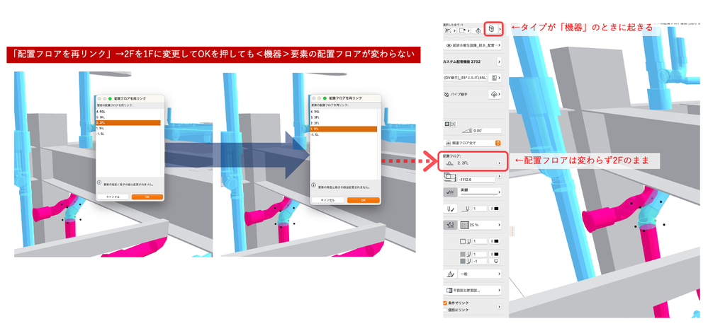

最近初めて気がついたのですが「配置フロアを再リンク」機能がなぜか「機器」タイプには適用できなくなっているのを改善してほしいです。現状でその操作が必要な場合、要素設定で配置フロアの設定とフロアからの高さ設定を一つ一つ修正するしかなく、非常に手間がかかるので。
「機器」タイプだけを「配置フロアを再リンク」の対象から除外する意味があるのかな…と考えてみたのですが🤔特にないと思われるので、単なるバグなのかもしれませんが。
「配置フロアを再リンク」は外部から受け取った設備関連データをインポートした後の調整などでけっこう頻繁に使う便利機能なので、よろしくお願いします
