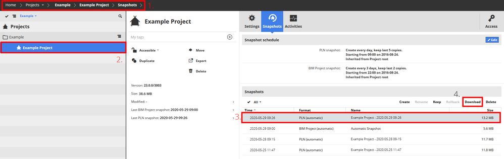

BIMcloud as a ServiceからPLNスナップショットをダウンロードする方法
  1. Archicadチームワークプロジェクトを管理するアクセス権を持つユーザーとしてBIMcloud as a Service にログインします。
  2. [ プロジェクト]ページに移動します。
  3. Archicadチームワークプロジェクトを選択します。
  4. BIMcloud Managerウェブインターフェースの右側で、[ スナップショット ]タブに移動します。
  5. スナップショットファイルのリストが表示されます。最新のPLNスナップショットを選択します。
  6. [ ダウンロード]をクリックして、ローカルコンピュータにPLNを取得します。
  7. ダウンロードしたPLNを対応するArchicadバージョンで開いて、単独で作業を続けることができます。
