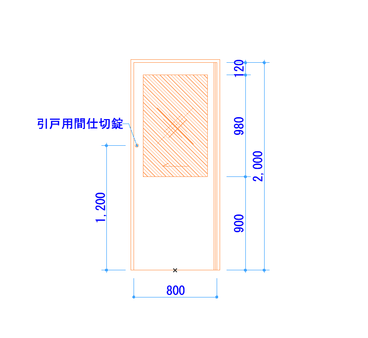

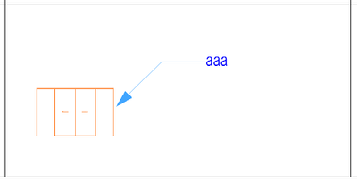

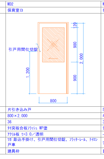

以前同じような症状の書込みも拝見しましたが、バグなのでしょうか?
建具表の姿図編集モードでラベル書込みをしましたが、一覧表へ戻るとテキストの位置がずれてしまい困っています。
図面レイアウトをしても同じ状態のままです。
Archicad26soloを使っています。
何か解決策あるのでしょうか?
上が編集モード時で、下が一覧表にもどったときです。
他の建具もすべて同様の症状です。(テキストが上にずれたり下にずれたりと様々ですが)

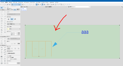

ご相談されている原因はわかりませんが、パッと思いつく対応策としては最背面に塗りつぶしを入れてみるとどうでしょうか?
塗りつぶしの分だけ姿図の表示範囲が広がります。
