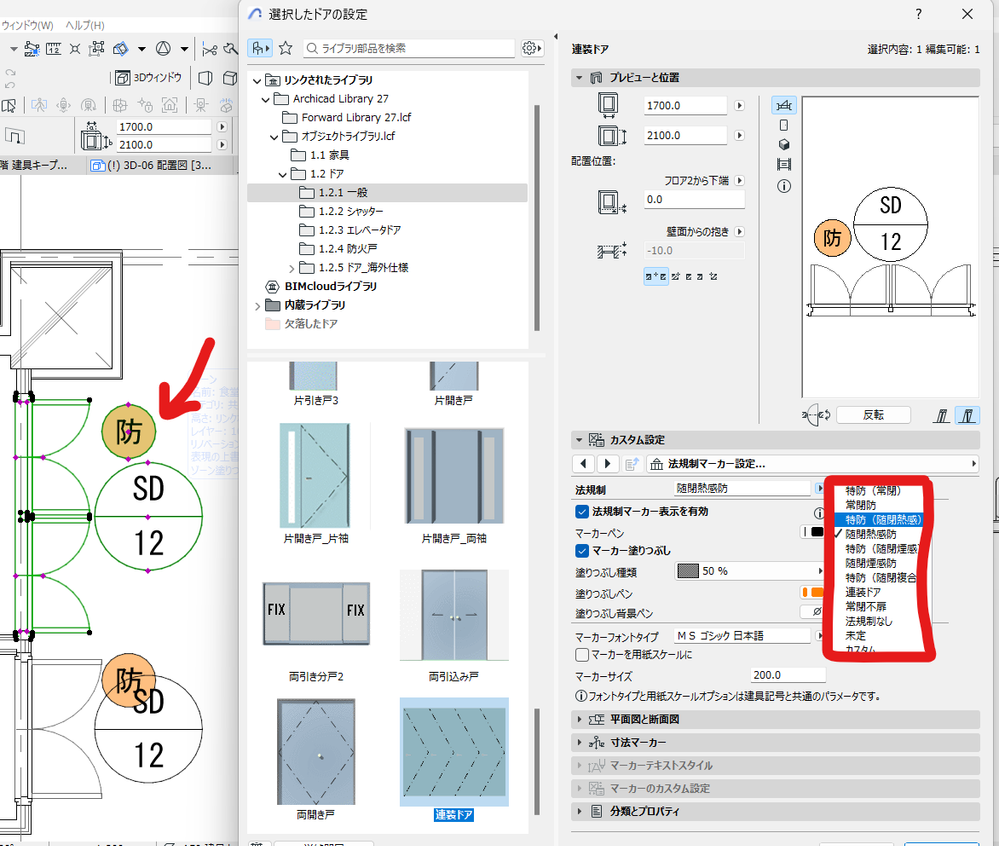

デフォルトで設定されている法規制マーカーの変更方法をご存じの方、共有お願いいたします。
別途 法規制マーカー用のラベルを作成しましたが非効率すぎて困っています

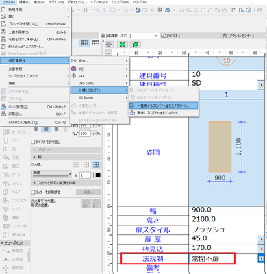

1つ1つの建具に対して法規制マーカーの情報を変更していくのが面倒ということでしょうか?
それとも、マーカーの位置や色などを変更することでしょうか?
前者の場合は、一覧表からエクセルをエクスポートして一括で情報を入れてから戻すことができるかと思います。

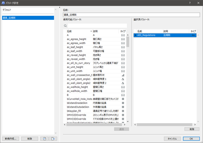

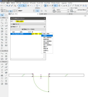

bolco_1280さん同様に1つ1つの建具に対して法規制マーカーの情報を変更していくのが面倒ということでのコメントですが、、、
建具(オブジェクト)の設定ダイアログ上でしか変更できないことでの編集ステップを減らすためのツールはこちらです。
テクノロジープレビューを入れてもらえれば「ライブラリ部品パラメーターパレット」が使えます。
下図の設定にします。
使用するセットを選択して、建具を選択すると編集するパラメータのみ表示されます。
こちらのラベルを使用するか、オブジェクトを作るスキルがあるのであればプロパティに持たせた値を使って表示させるラベルを作るのもよいと思います。
プロパティの場合は「ライブラリ部品パラメーターパレット」と同様のツールはforwardツールを入れた後で、ウィンドウ>パレット>分類とプロパティで表示される「分類とプロパティ設定パレット」を使うと便利です。

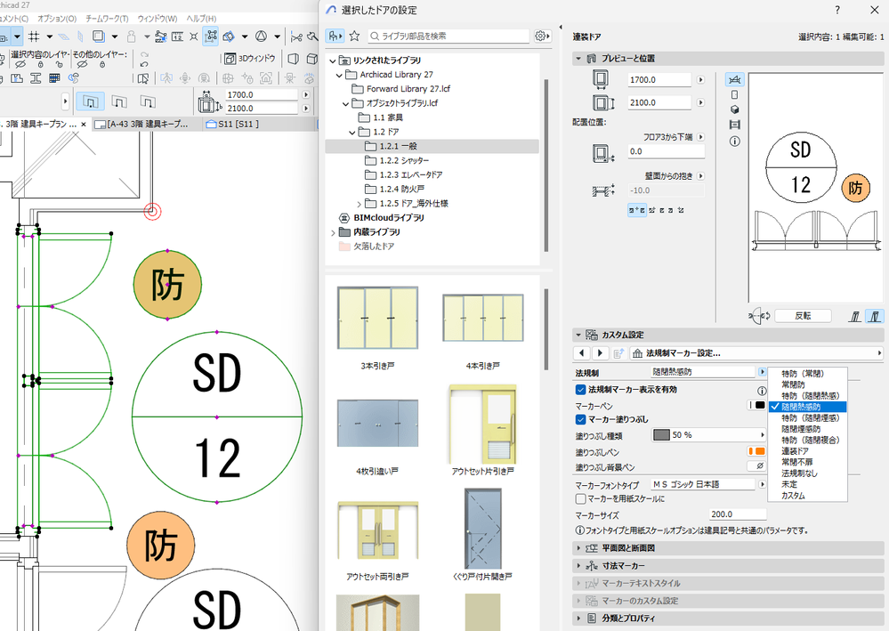

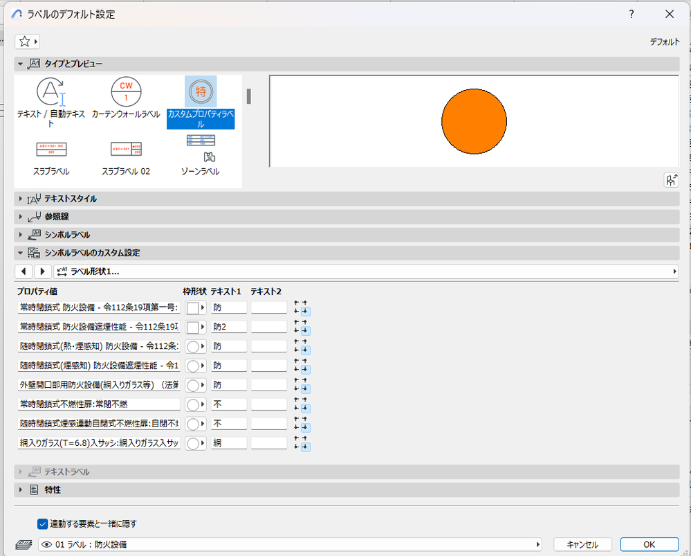

Akira Ishidaさんありがとうございます。
建具ツールのカスタム設定 法規制マーカーにてデフォルトで設定されている記号を変更したいのですが、機能上難しいでしょうか?
別途 法規制マーカーを作成していますが、プロパティとのリンクをできるだけシンプルにしたいと感じています。
既に 法規制の為だけの個別ラベル(社内テンプレ)は作成済ですが、建具ツールのみで完結させたい次第です。

bolco_1280さん ありがとうございます。言葉足らずで申し訳ございません。
意味合いとしては、後者です。
建具ツールの法規制マーカー 記号自体をカスタム変更したい次第です。
別途ラベルツールでカスタム作成していますが、
建具ツール1つで完結できる機能を 建具ツール、ラベルツール2つで作業することにあまりメリットを感じていない状況です。
※そもそも社内 法規制マーカー記号をデフォルトに合わせれば全てが解決するのですが....
 2D指向の意見をくみ取る必要が発生しています。

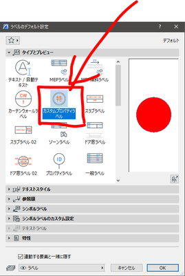

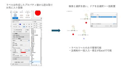

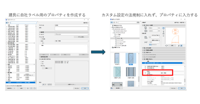

法規制マーカーではないですが、別件で同じような場面があったので弊社での対処方法をご参考までに紹介いたします。
1.建具にラベル用のプロパティを作成する。(データタイプはオプションセットがよいかも)
2.建具のカスタム設定>法規制のプロパティは使用しない。ラベル用に作成したプロパティに法規制を入れてもらう
3.カスタムラベルをラベル用プロパティから選択し、設定する。
4.ラベルを選択後、ドア要素選択>ドキュメント>注釈>選択した要素にラベル配置
