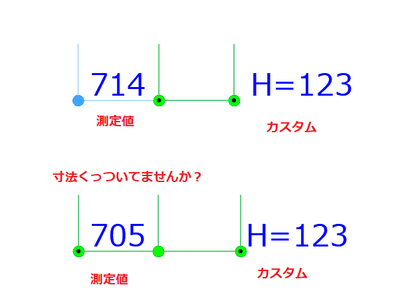

前にたまたま発見したのですが、カスタムテキストで編集している寸法つながっていませんか?
測定値で入力しているものと連結している場合、測定値に戻ってしまうことが多々ありました。
寸法を単独で入力してみると、今のところ変わっていなかったので、もし同じ状態であれば一度試してみてください。
