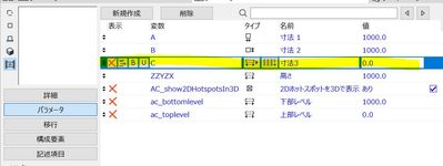

GDLでオブジェクトを作成しています。
編集ホットスポットについて教えて頂きたいです。
下記の様に、線の端点1カ所にピンク色(編集ホットスポット)の点を配置出来たのですが、
操作性を考えると両端にピンク色の点を表示させたいと思っています。
(どちらからも編集可能だと認識しやすい様に)
どの様な記述をすれば可能でしょうか。
ご存じの方がいらっしゃいましたら、是非よろしくお願いいたします。
現状は以下のコードです。
!--------------------------------------------------------moving hotspot
UnID=1
hotspot2 0, 0, UnID, A, 1:UnID=UnID+1
hotspot2 A, 0, UnID, A, 2:UnID=UnID+1
hotspot2 -A, 0, UnID, A, 3:UnID=UnID+1
line2 0, 0, A, 0
解決済! 解決策の投稿を見る。

パラメータを一つ増やしてみてはいかがでしょうか
UnID=1
hotspot2 0, 0, UnID, C, 1:UnID=UnID+1
hotspot2 C, 0, UnID, C, 2:UnID=UnID+1
hotspot2 -1, 0, UnID, C, 3:UnID=UnID+1
line2 C, 0, A, 0
 ※要パラメータ追加
他にも、原点にCを組み込んだりと方法は何種類かあるかと思います!

Kiyonari様
返信を頂きありがとうございます。
反対側もピンク色の点に出来ました!!!
なるほど、もう一点設けてあげれば良いのですね。
解決いたしました!
更に希望としましては、『1:基準点』を非表示にしたいのですが、下記設定で叶うでしょうか。試してみたですが成功ならずです。
もしご存じでしたら宜しくお願いいたします。
HOTSPOT2 x, y [, unID [, paramReference [, flags [, displayParam [, "customDescription"]]]]]
attribute = 128*j8 + 256*j9 + 512*j10 + 1024*j11,
j8: ホットスポットを非表示(タイプ 1、2、4、5)
2 件のいいね!
