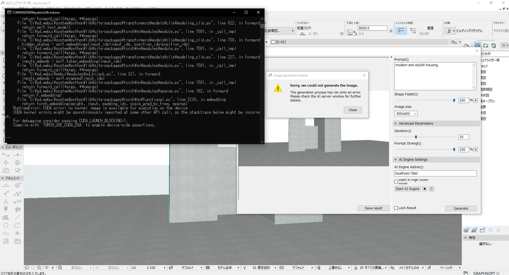

AIビジュアライザーのダウンロードまではできたのですが、いざ使用するとエラーメッセージがでて使用できません。
Windows10pro 22H2 を使用していますが、パソコンのスペックの問題なのか、それともやり方がちがうのかわかる方いたら教えてください。
エラーメッセージの画像を添付しておきます!
Operating system used: Windows 10`22H2

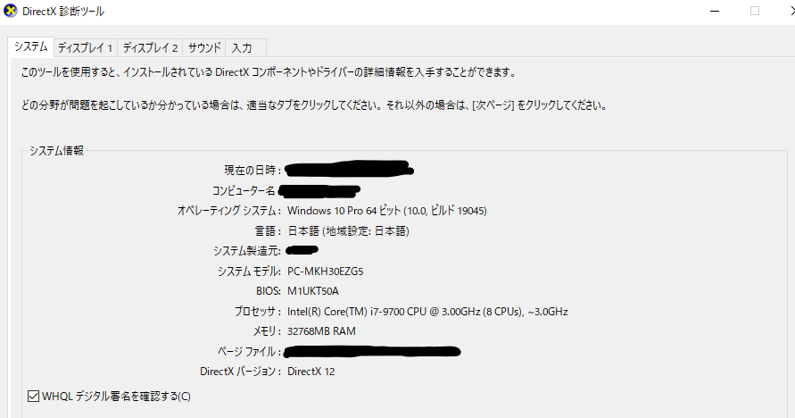

‎2024-04-23 04:37 PM
スクリーンショットしたものを添付してみました!
こちらの内容でわかりますでしょうか。

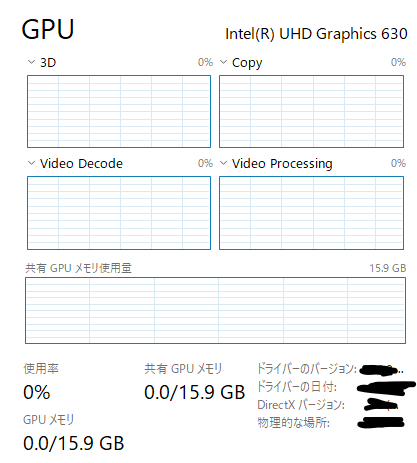

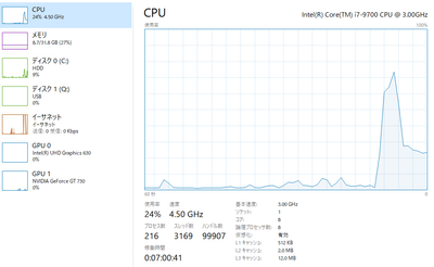

‎2024-04-23 04:44 PM
タスクマネージャーをスクリーンショットしたものを添付しました!

‎2024-04-23 05:31 PM
添付確認いたしました。ありがとうございます。
結論から申し上げると、おそらく現在のエラーを回避しても動作しないのではと感じております。
使用しているGPUが「NVIDIA GeForce GT 730」となっておりますが
動作最小環境が VRAM8GBとなっております(GT 730はVRAMが4GB)
(海外のコミュニティだと、VRAM 4GBだとエラーが出て生成できないようです)
(GPU稼働率を見るに、ArchicadはNVIDIA GeForce GT730に処理させているかと思いますが合っているでしょうか・・?)
今回のエラーの解決になるかわかりませんが
・グラフィックドライバーの更新を行う
(最終更新が2021年・・?で止まっているため、ソフト開発側とのバージョンが合わない可能性も有り)
・sd.webuiの解凍をCドライブ直下にて行う
 (デスクトップやダウンロードフォルダにて解凍を行うと、権限付与に不整合が起きるため)
エラー内容を見て、私が思いつくのは上記2点でした。
その他、導入手順をどのように踏んだのか等が不明のため
私の回答できる範囲(推測も大いに含む)は以上となります。
サポートへ問い合わせを行うのが1番確実かなと思いますので
もし解決いたしましたら、解決方法ご教示頂ければ幸いです。
