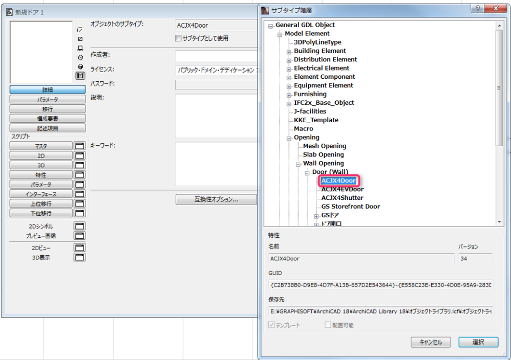

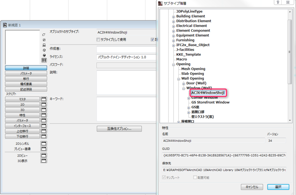

1.保存した建具を開き、サブタイプを日本建具に設定します
(例:窓の場合、「ACJX4WindowShoji」。ドアの場合、「ACJX4Door」)。
サブタイプの設定(AC18窓の場合)
サブタイプの変更(AC18ドアの場合)
