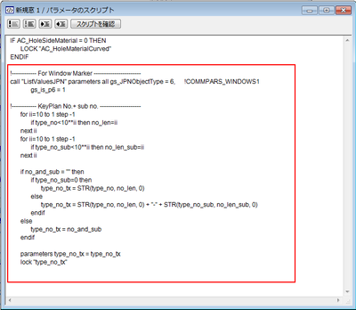

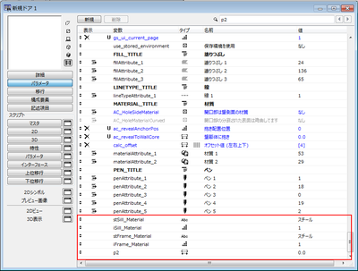

ArchiCAD19用カスタム建具をキープランに対応させる方法
この記事では、カスタム建具をキープランに対応させる方法について説明します。自作の窓やドアオブジェクトにGDLスクリプトを追加する事で、キープランが表示されるようになります。以下の手順に従ってください。 保存した建具を開き、サブタイプを日本建具に設定します(例:窓の場合、「ACJX4WindowShoji」。ドアの場合、「ACJX4Door」)。 [窓のサブタイプ] [ドアのサブタイプ] 2.自作建具の「パラメータスクリプト」に以下のスクリプトを貼り付けます。窓には「窓用」、ドアには「ドア用」を使...
kp02 kp03 kp04 kp05

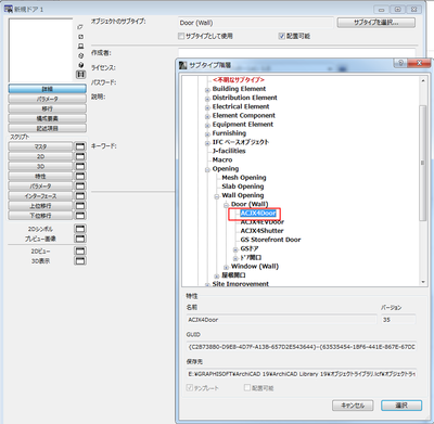

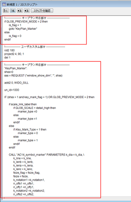

ArchiCAD18用カスタム建具をキープランに対応させる方法
この記事では、カスタム建具をキープランに対応させる方法について説明します。自作の窓やドアオブジェクトにGDLスクリプトを追加する事で、キープランが表示されるようになります。以下の手順に従ってください。1.保存した建具を開き、サブタイプを日本建具に設定します(例:窓の場合、「ACJX4WindowShoji」。ドアの場合、「ACJX4Door」)。自作窓、ドア建具の「マスタスクリプト」に以下のスクリプトを貼り付けます。 マスタスクリプト bShowAddHotspotsForIS = 0 reqS...
サブタイプの設定(AC18窓の場合) サブタイプの変更(AC18ドアの場合)
