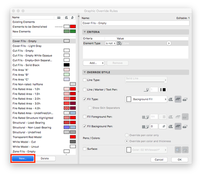

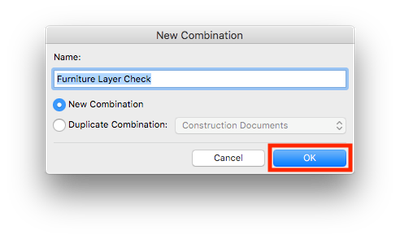

表現の上書きを使用して要素のレイヤーを確認する方法
プロジェクトの進行中、間違ったレイヤーに要素が配置されてしまう場合があります。間違いが起こった場合、図面や一覧表、またプロジェクトの他の部分が影響を受ける可能性があります。以下の手順に従って表現の上書きを使用し、間違ったレイヤー上にある要素を見つけ出しましょう。 1. [ドキュメント]→[表現の上書き]→[表現の上書きセット...]と進みます。 2. [表現の上書きセット]ダイアログボックスで、[新規作成]をクリックします。 3. [新規セット]ダイアログボックスで、新しいセットを命名 し、[O...
Screen-Shot-2018-09-25-at-10.09.57-AM.png Screen-Shot-2018-09-26-at-11.13.03-AM.png Screen-Shot-2018-09-26-at-11.13.12-AM.png Screen-Shot-2018-09-25-at-10.24.26-AM.png

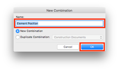

表現の上書きを使用して要素の位置を確認する方法
IFC形式でのコラボレーションをおこなう際には、要素の位置をエクステリアまたはインテリアのいずれかに設定することが重要です。以下の手順に従って表現の上書きを使用し、要素がどのように割り当てられるかを見てみましょう。 1. [ドキュメント]→[表現の上書き]→[表現の上書きセット...]と進みます。 2. [表現の上書きセット]ダイアログボックスで、[新規作成]をクリックします。 3. [新規セット]ダイアログボックスで、新しいセットを命名 し、[OK]をクリックします。 4. [ルールを編集]を...

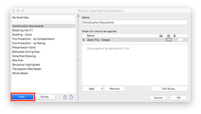

プロジェクト監査のために表現の上書きを使用する
[表現の上書き]機能は、プロジェクトをハイライト表示し、視覚化するためのツールをユーザーに提供するものですが、ファイルを監査する際にも非常に優れた手段となります。表現の上書きはコードの問題点や間違えて配置された要素、固定寸法やその他多くの問題点を特定するために使用することができます。以下のリンクは、プロジェクトの監査に役立つ表現の上書きの設定方法のリンクです。 固定 vs. 連携要素 表現の上書きを使用して固定寸法を探す方法 表現の上書きを使用して独立ラベルを探す方法オブジェクトの配置 表現の上...

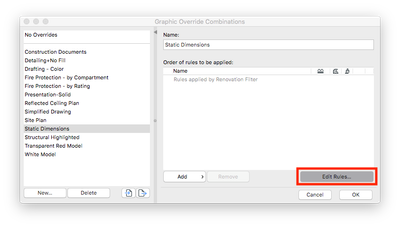

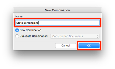

プロジェクトの作業中に、一度は連動寸法であったものが固定寸法に変更される場合があります。これが意図的なものか偶然であるかに関わらず、モデルにおいて変更が反映されなくなった値を追跡することは重要です。ファイル内の固定寸法を特定するために、以下の手順に従って表現の上書きを使用してみましょう。 1. [ドキュメント ]→[表現の 上書き]→[表現の上書きセット...]と進みます。 2. [表現の上書きセット]ダイアログボックスで、[新規作成]をクリックします。 3. [新規セット]ダイアログボックスで...
Screen-Shot-2018-09-19-at-12.30.42-PM.png Screen-Shot-2018-09-19-at-12.30.57-PM.png Screen-Shot-2018-09-19-at-12.31.21-PM-1.png Screen-Shot-2018-09-19-at-12.37.41-PM.png
