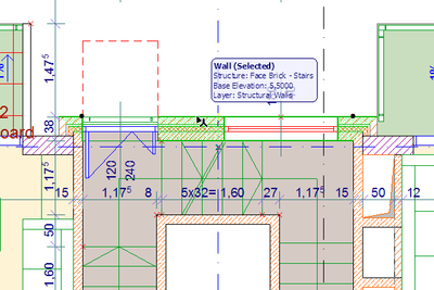

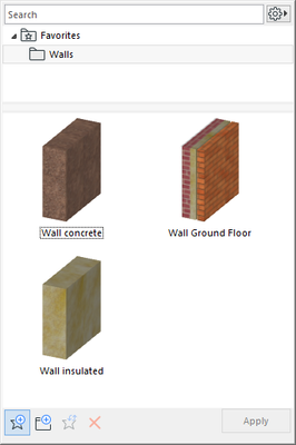

多くの建築事務所では、複数のプロジェクトで繰り返し使用する要素設定の標準セットを持っています。これらには、標準的な壁、ドア/窓、複合スラブが含まれる場合があります。この記事では、これらの標準的な要素設定を保存して、後で他のプロジェクトで再利用する方法について説明します。こちらの機能の一般的な情報については、Archicadのヘルプのお気に入り を参照してください。他のプロジェクトでも使用したい標準的な壁を取得しましょう。 標準的な壁の要素の設定を保存 1. 標準的な要素設定を取得したいプロジェク...

ARCHICAD 20では、ユーザーインターフェースの一新にともない、お気に入り の見た目やスタイルも新たになりました。お気に入りの使用方法はより簡単になり、初心者、熟練ユーザーにかかわらず利用しやすくなりました。お気に入りの基本的な動作については変更されていません。お気に入りに関する問題または制約については、以下のようなものが知られています。 お気に入りのプレビューは一般的なものであるため、全てのツール設定を反映したものになっていません。例えば、プレビューは要素の高さを反映しません。また、プレ...

設計において、複数のプロジェクトで繰り返し使用する要素設定の標準があります。これには、標準の壁、ドア/窓、複合構造スラブなどが含まれます。 この記事では、他のプロジェクトで後で再利用するためにこれらの標準の要素設定を保存する方法について説明します。 この機能の詳細は、ARCHICADヘルプの「お気に入り」を参照してください。標準の壁を他のプロジェクトで使用する例を示します。 標準の壁の要素設定の保存 1. 標準の要素設定の取得元のプロジェクトを開きます。0863.2. 保存する設定を含む壁要素を...
